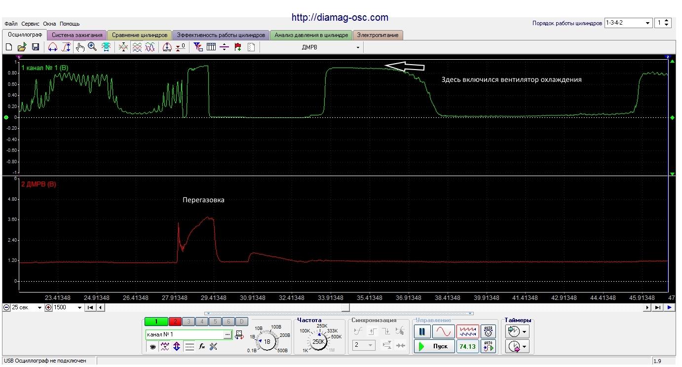

Снял осцилограмму работы датчиков кислорода до катализатора и расходомер воздуха
Расходомер вроде рабочий, немного грязный судя по показаниям.
не могу понять, почему отличается работа датчиков кислорода?
"пилообразные" показания одного из них настораживают
У второго время перехода из богатого состояния в бедное очень большое
При включении вентилятора оба датчика очень долго лежат в бедной смеси, 7 секунд.
Помогите разобраться пожалуйста, если у кого есть, поделитесь руководством по данной машине. нужна распиновка ЭБУ.

Сообщение 22rus » 06 авг 2018, 03:44
Значение TPS на холостом??

Сообщение wolka » 06 авг 2018, 11:07
Tips на холостом 16,2 %,
Давление во впускном 29 кРА,
Расход воздуха 2,04 г/с
Выполнил тест эффективности, третий цилиндр бывает проваливается ниже остальных на холостых и под нагрузкой, но не до нуля, после выключения зажигания второй и третий идут намного ниже первого и четвёртого, в конце все сходятся в одной точке, вечером выложу скин.
Пока свечи под замену, зазор 1,9 мм при табличном 1,1
Ну и ещё заметил при резком нажатии на газ проваливается напряжение, где-то плохая масса наверно

Сообщение 22rus » 07 авг 2018, 04:09
wolka писал(а):Tips на холостом 16,2 %,
TPS завышенный .... дроссельную мыли??

Сообщение wolka » 07 авг 2018, 14:56

нет, сегодня будем проверять все массы и дроссель помоем, по результату отпишусь

Сообщение wolka » 20 авг 2018, 11:06
После промывки дроссельной заслонки обороты стабилизировались,
Зачистил все соединения масс - пропала просадка по напряжению
Всем спасибо, тему можно закрывать
