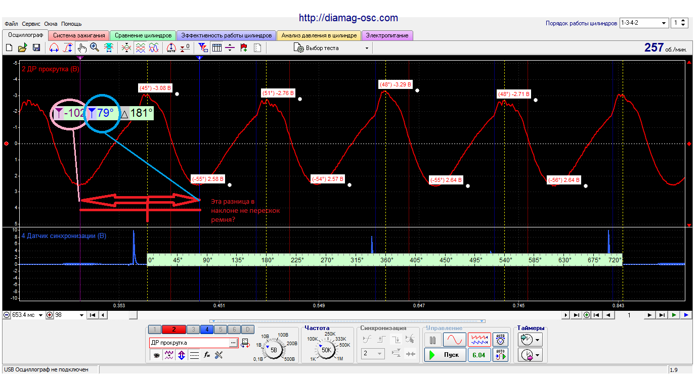

Датчик разряжения на прокрутке. наблюдаются потеря компрессии на перекрытии в 4 и 1 цилиндре. Пневомотестер показал утечки в вмт в 3 цилиндре в соседний цилиндр и + шум из щупа залива масла
Что за пила в верхушках синусоиды? (желым цветом обведены)
Подскажите, мне кажется, или все таки наклон вызывает подозрение на перескок ремня?
Замер компрессии 14, 14, 13.5, 13.5

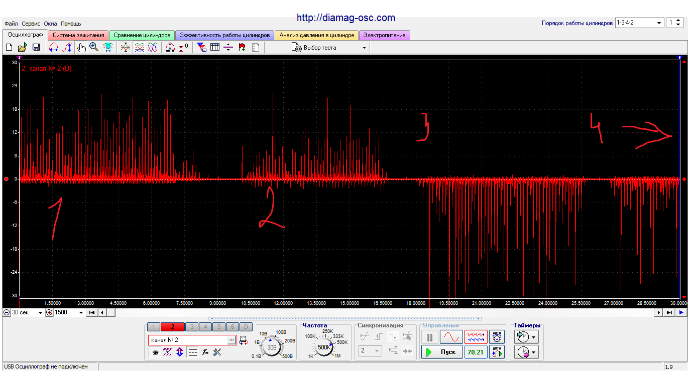

Зажигание... Снимал последовательным подключением на каждый провод по датчику первого цилиндра, за неимением другого. Логика при просмотре осц: последовательный схем сигнала с проводов 1-2-3-4 на хх, затем последовательно наоборотах 1 -2 -3-4
исходники: https://yadi.sk/d/nNjB7ZvG3aCApi
