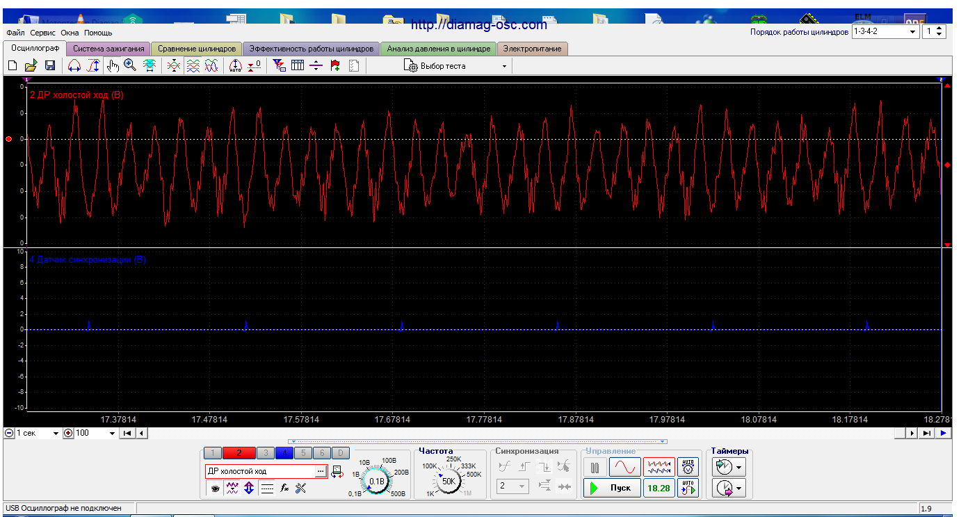

всем здравствуйте помогите
тойота прадо бензин 4L 6 цилиндров
никак не получается сделать тест по датчику разряжения на холостом ходу

Амплитуда сигнала с датчика разрежения слишком мала.

Re: помогите разобратся
Сообщение dixon77 » 15 сен 2018, 05:03
причины?

dixon77 писал(а):причины?
Может кабель замкнут.А может 2-й канал .Прозвоните тестером кабель,переключите датчик на другой канал.

Сообщение dixon77 » 16 сен 2018, 07:32
сделал на тойоту хайлендер 3.3 вроде всё получилось[attachment=0]тойота.rar[/attachmen
надо попробовать к вакууму тормозов подключится в следующий раз
если не сложно помогите с расшифровкой
