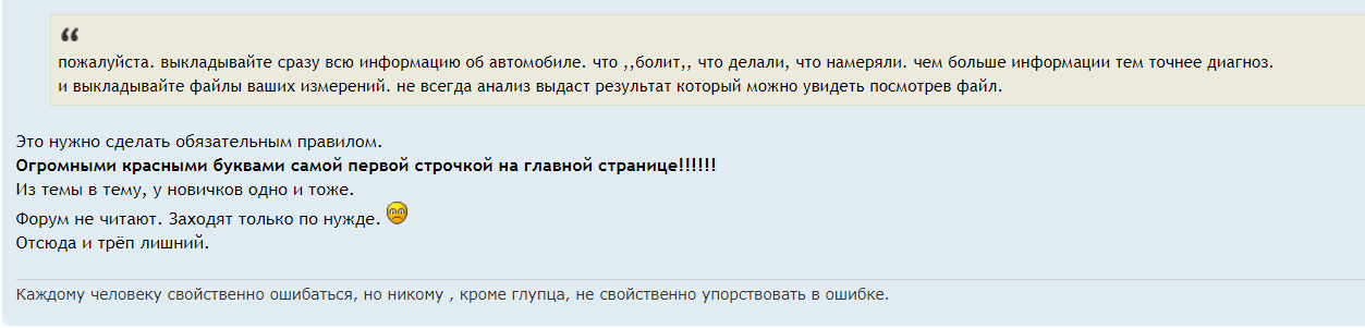

Хотел поддержать Юрия, вставить ссылку на правила форума, создание темы и требование к содержанию ее, но вот не нашел!?!?!?
