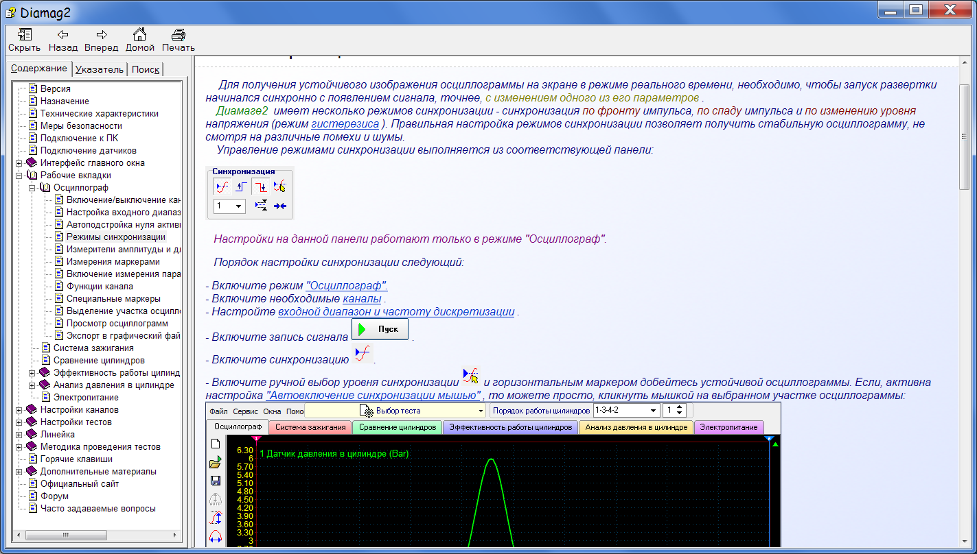

Почитайте, внимательно справку - окно Осциллограф, настройка синхронизации...

В настройках канала - это другая функция. Синхронизация в осциллографе служит для получения стабильного изображения осциллограммы сигнала на экране. Вот, фрагмент справки (немного, ошибся в расположении). А, в настройках канала - это функция автоматического включения режима самописца при выполнении заданного изменения уровня сигнала на выбраном канале.

Ждущий режим в Осциллографе не предусмотрен. Осциллограф работает в реальном времени. Кнопками синхронизации на панели управления и мышкой (см. справку) добиваемся устойчивого изображения осциллограммы. Если, необходимо запустить Осциллограф (начать запись в Самописце) по событию (превышение/понижение входного напряжения на канале относительно заданного уровня), то используйте соотвествующий пункт в настройках канала (см. справку) и включите кнопку запуска по событию на панели управления. Других, режимов работы не предусмотрено. Записывайте весь файл целиком и анализируйте...
