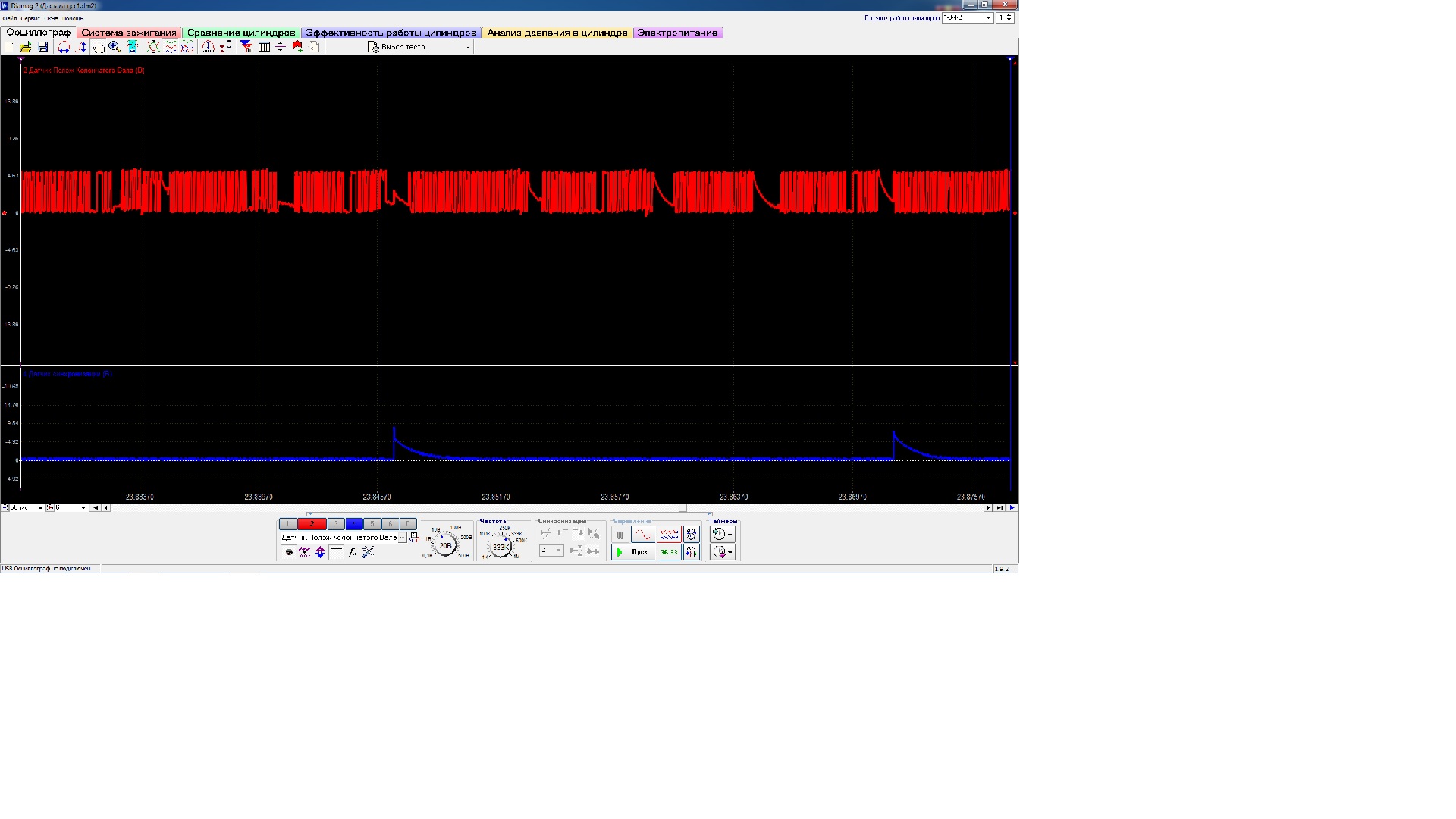

Сообщение Alex_42 » 25 фев 2019, 22:11
Здесь, форум автодиагностов, а не помощь автовладельцам. У вас, пропуски воспламенения в цилиндрах. Обратитесь к специалистам.

Спасибо за ответ! Не знаю как на счет автомобилистов. диагностикой занимаюсь уже давно. Недавно купил диамаг 2 для собственного развития. Пытаюсь освоить ситуация такая на машине не крутился один распредвал, заменили фазорегулятор и клапан его, но это другая история. Ремень в норме. После сброса ошибок машина катается сутки. Потом на оборотах выстреливает Р3000, но стоит работает нормально. Css Выдает нелепицу и маркер ДПКВ постоянно перемещается, после нескольких тестов не один не совпал. Свечи нормальные, модуль тоже. Хотел поинтересоваться кто-нибудь сталкивался. или не туда попал?

У вас тест неправильно проходит, либо контакт щупа плохой, либо может сильные помехи от ВВ части. И уже миллион тысяч раз было сказано, если хотите чтоб вам помогли, то сам файл скидывайте обязательно!!!

Другое дело :). На осциллограмме ДПКВ присутствуют помехи. Поэтому, тест не проходит. Надо Алексею файлик скинуть, пусть поглядит. Может, алгоритм поправит.

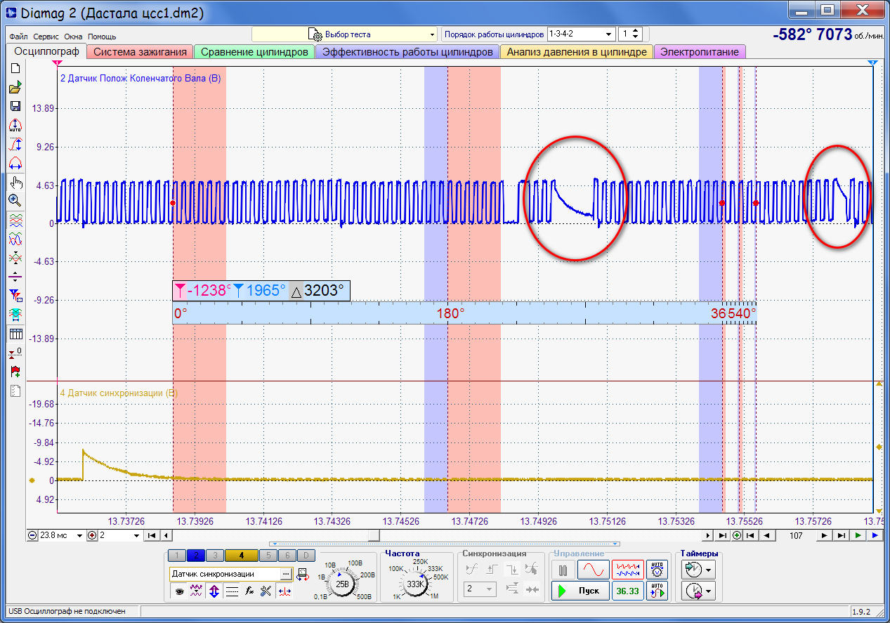

Сообщение Alex_42 » 26 фев 2019, 00:45
У вас сигнал ДПКВ выпадает. Либо, контакт щупа пропадает, либо компьютер слабый - не справляется с потоком данных. А, может, и сам ДПКВ чудит? Попробуйте на другом авто тест выполнить.

Сообщение Vul » 26 фев 2019, 02:05
есть проблема с соединением щупа
