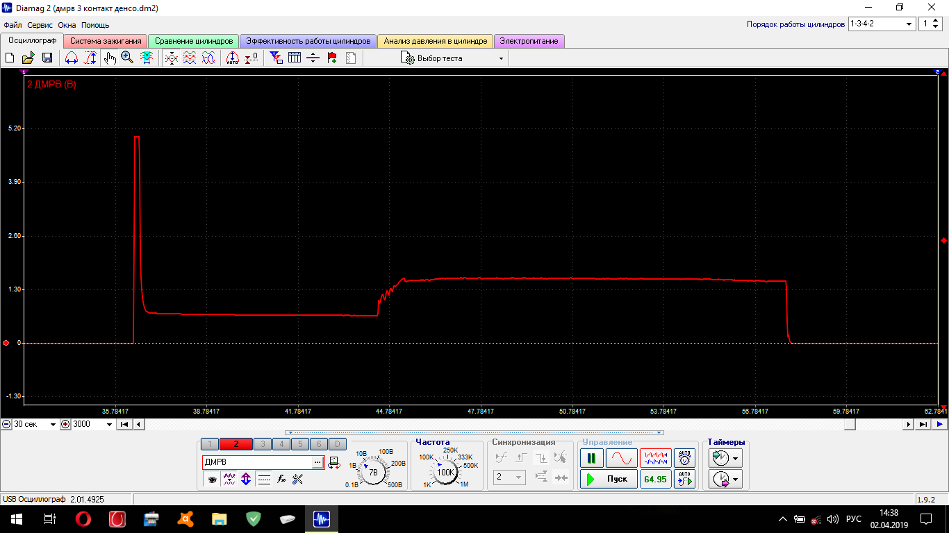

день добрый. понятно что масса это корпус, просто тут где-то вычитал: "...лучше брать массу непосредственно с общего провода данного датчика." Как - то не очень понял. Игла на сигнальный, масса-корпус прибора... Короче, сегодня снял пробу с третьего контакта дмрв следующим образом: подключил иглу к разъему дмрв, диапазон 5 вольт без автонастройки, запустил запись самописца, увидел начальное напряжение. Через 5 секунд завел двигатель, пошла какая-то запись. Она на скрине. Но как-то непохожа она на записи дмрв, которые видел здесь и вообще в сети. Везде картинки с бошевских дмрв, может денсо как-то по другому кажет?
Машина бегает нормально, однако расход явно увеличен. А вообще пробег 230 тысяч, пора уже косякам-то вылезать. Спасает японский внутренний рынок, пока ездит.

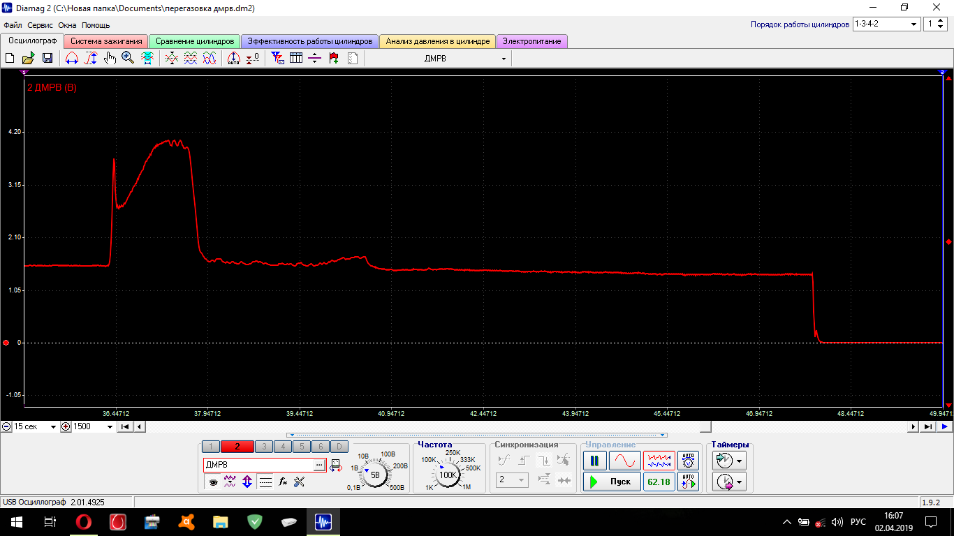

Тут еще файл, с перегазовкой. Он длинный поэтому из двух, с продолжением.

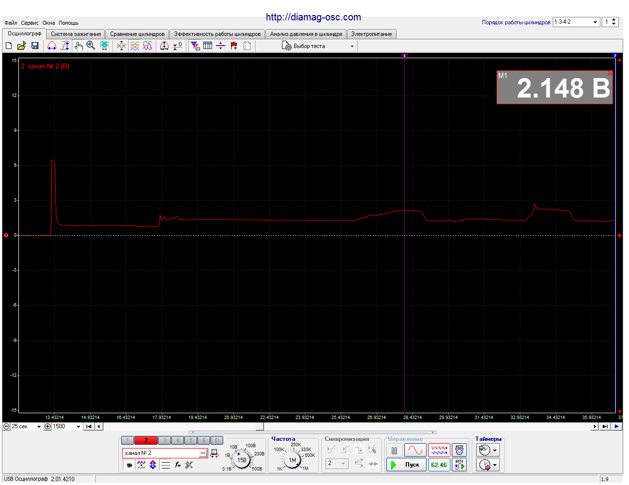

Снял осцилку с исправного ДМРВ денсо правда субару 2.5 :lol:

ммм да... фаил даже в сжатом состоянии много весит, так что вот вам куча картинок))) надеюсь что помог)

добрый день, спасибо, Вы несомненно помогли. Я увидел, что правильно вычислил управляющий пин на датчике. Это уже радует. Вот про маркеры что-то забыл.
