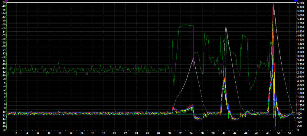

Всем доброго времени суток. Я впервые снял эффективность цилиндров, но оказалось, что вертикальная шкала имеет такой маленький шаг., что практически невозможно рассмотреть поведение отдельных цилиндров. То есть растянуть ослограмму в длинну можно, а в высоту я так и не понял как. Ни какой кнопки изменения вертикального масштаба я не нашел. Подскажите пожалуйста. Я приложил файл с фотографией этой осцилки. Заранее спасибо.

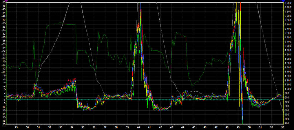

Сообщение yunik » 11 апр 2019, 18:17
С нажатой клавишей Ctrl выделяйте курсором участок который нужно увеличить.

Сообщение DmitryCher » 11 апр 2019, 18:27
Этот метод растягивает ось времени вытягивая график в длинну. А как его вытянуть в высоту?

Сообщение yunik » 11 апр 2019, 19:09
С нажатой клавишей Ctrl выделяйте курсором участок - например "зону" от 3000 до 200 оборотов и по диагонали нужный участок во времени и вы получите увеличенный по вертикали в выбранных пределах график.
Увеличить можно любой выбранный участок в приделах изначально сформированного графика по тесту.

Сообщение yunik » 12 апр 2019, 04:15
DmitryCher писал(а):Может ПО обновить надо?
Вы правы, вероятно у вас одно из старых версий ПО.
Сейчас пробовал на версии ПО 1.7.2 в нём данная функция тогда не была реализована.
Мои скриншоты сделаны с ПО 1.9.2 .

Сообщение DmitryCher » 13 апр 2019, 18:33
Спасибо, обновление ПО действительно помогло
