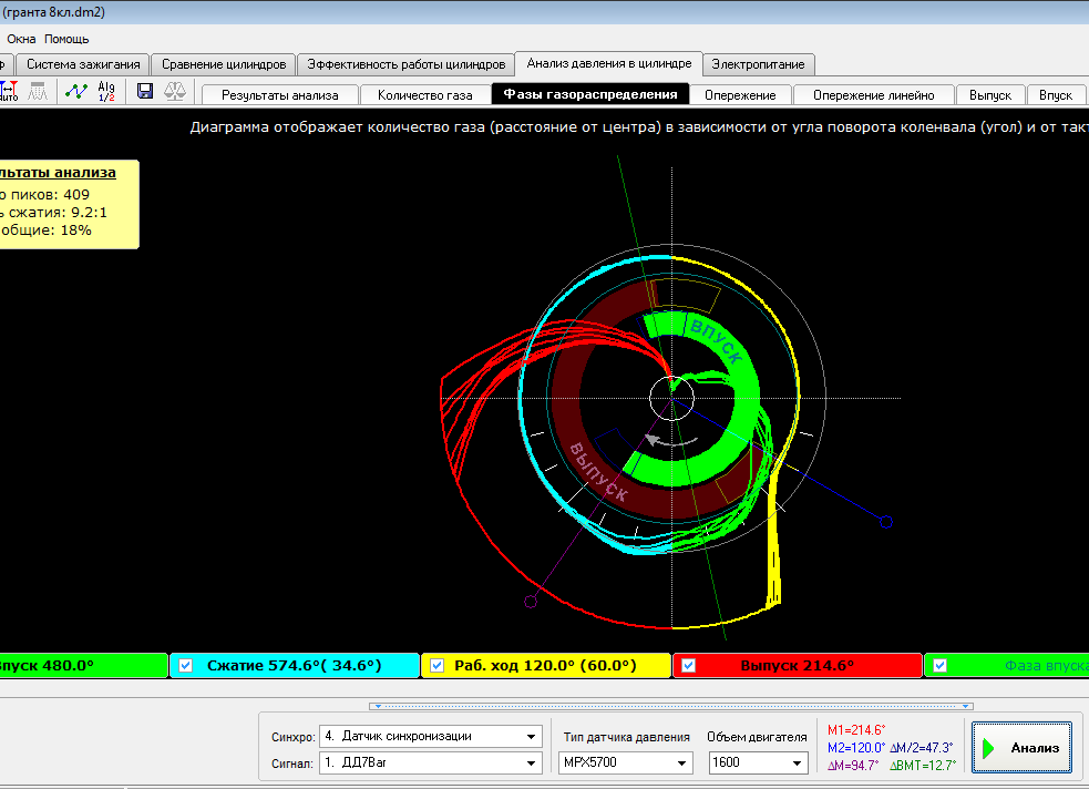

Dimaas писал(а): По мне распредвал на 1зуб раньше стоит.
А по мне распредвал на 12.7 градусов позже стоит, это примерно на один зуб, то есть нужно распредвал повернут по часовой стрелке на один зуб вперёд
ПСКОВ писал(а):Не позже а раньше на зуб.
