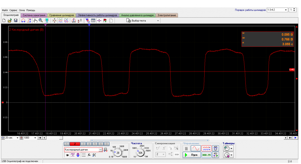

Обратился товарищ с KIA Cerato 1,6 просьбой посмотреть ошибки поскольку загорелся "чекЭнджин", по ошибкам только Р0133 (медленное реагирование цепи датчика кислорода (датчик 1 банка 1)

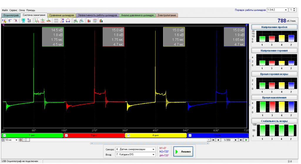

Сняли осциллограмму зажигания(правда завелась с первого раза) выглядит всё хорошо.
Сняли осциллограмму с ДК. Амплитуда нормальная, на изменения условий(доп воздух в пространство за заслонкой) реагирует быстро и адекватно.
Коррекции по топливу долгосрочная в районе (-3,9%) краткосрочная (-4%) скачут но больше 5% не вылазят.
Пока отговорил его менять катушки и лямбду), хочет почистить РХХ и заслонку. Стенда для форсунок и топливного манометра нет пока к сожалению(

Осцилки https://yadi.sk/d/rN8PF9JS6ognxQ
