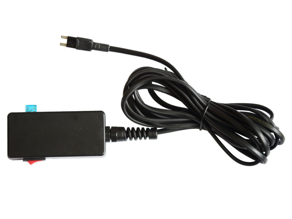

Можно не мучиться и сразу взять такой:)
http://eksacom.ru/shop/vyklyuchatel%60_ ... _power_off

Я конечно все понимаю, но брать такой девайс за "конь" цену, -это перебор. Собрать который можно из накопившегося хлама за 15мин.

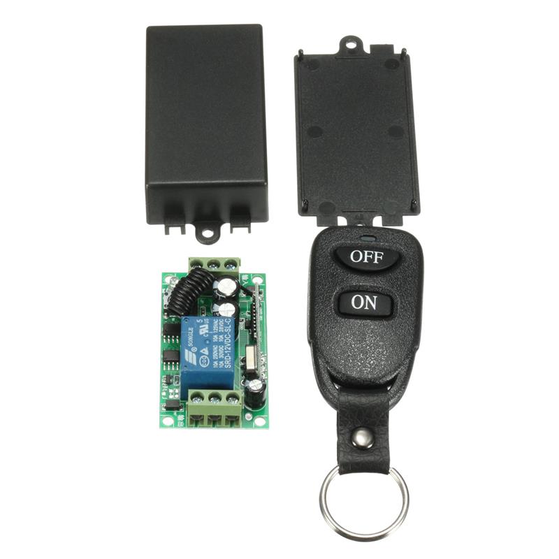

Сам же пользуюсь радиореле (единствееный косяк- это кнопки ON/OFF перепутаны, и работают наоборот, но при желании можно все исправить)
Ссылочка где брал https://ru.aliexpress.com/item/32790954 ... 33edkkEohz
