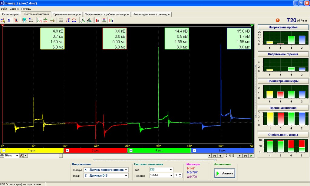

Сообщение Serg57i » 25 апр 2014, 02:24
Не пойму пока, толи у меня что-то с датчиками ДИС, может и вправду конденсаторы на каждую пару надо было ставить, а не на каждый датчик (10нФ), или экранировать фильтры синф.помех (один на каждой паре) или параметры кондеров разные. Что-то не уловил пока ни какой закономерности моей ошибки. Кажется мне, что один датчик из каждой пары завышает пики.Подскажите пож.,опытные люди! Файлы не прилагаю пока, думаю, что пока не нужны.Что-то с датчиками не так кажется. Все равно я разберусь конечно, но хочется поскорее - времени жаль. Из этих машин только по семерке был косяк и Логан под вопросом, хотя он работает хорошо на всех режимах.

Serg57i что у вас с датчиками, вам к Александру надо обратится.

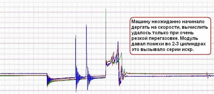

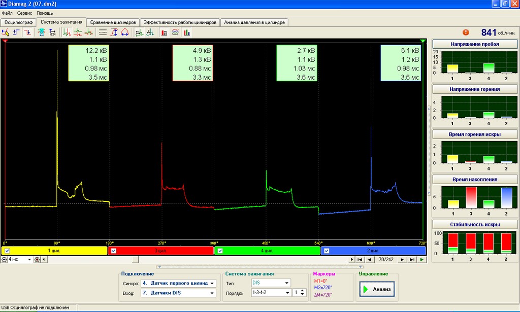

Может кому полезно будет, неисправность МЗ:
Serg57i писал(а):Не пойму пока, толи у меня что-то с датчиками ДИС, может и вправду конденсаторы на каждую пару надо было ставить, а не на каждый датчик (10нФ), или экранировать фильтры синф.помех (один на каждой паре) или параметры кондеров разные.
На каждой паре ВВ датчиков, должны быть установлены конденсаторы. Эти конденсаторы подбираются(калибруются ВВ датчики) и они должны быть одинаковыми (бытовые конденсаторы имеют очень большой разброс от указанного номинала), не по номиналу, что ни их написано, а именно прибором проверять истинную ёмкость. Можно не один десяток перебрать конденсаторов, пока подберёшь одинаковые. ВВ датчики изготавливаются под свой номинал ёмкости и у разных производителей ВВ датчиков, они(ёмкости) разные. На датчике синхронизации, ёмкость не устанавливается.
Электрический разряд во вторичной цепи имеет две составляющие: емкостную (это тот самый узкий импульс пробоя 5-10 мкс, 5-20 КВ) и индуктивную (широкая область горения 1-3 мс, 1-2,5 КВ). Основная энергия разряда заключена именно в индуктивной составляющей разряда (она в >100 раз шире емкостной). Сделать какой либо вывод о состоянии системы зажигания только по амплитуде пробоя довольно сложно, обычно смотрят на форму и длительность области горения, т.е. на что в большей степени влияет на эффективность сгорание смеси.
Чем выше пробивное напряжение,тем будет меньше длительность искры и наоборот.Форма линии искры будет зависеть от процессов происходящих в цилиндре.Если посмотреть на форму осцилки на хх,то можно заметить что линия искры ровная и не имеет угла наклона.

Сообщение Serg57i » 25 апр 2014, 05:28
вальдемар писал(а):На каждой паре ВВ датчиков, должны быть установлены конденсаторы. Эти конденсаторы подбираются(калибруются ВВ датчики) и они должны быть одинаковыми (бытовые конденсаторы имеют очень большой разброс от указанного номинала), не по номиналу, что ни их написано, а именно прибором проверять истинную ёмкость. Можно не один десяток перебрать
Спасибо. Значит я на правильном пути. В этом и были мои сомнения.
