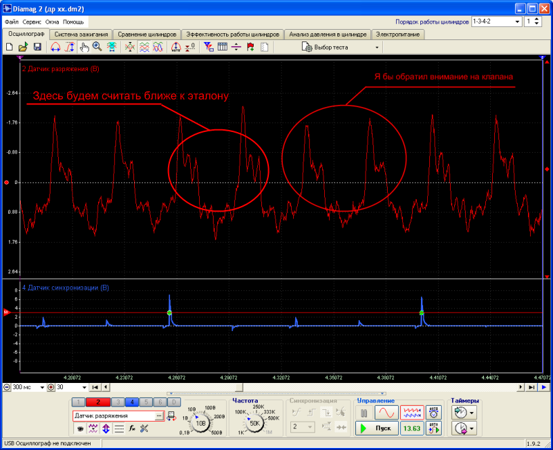

Сообщение pozharskiydn » 28 июл 2019, 20:13
Обратите внимание ещё на сигнал ДР при работе на ХХ, эталонов этих сигналов очень много в теме по работе с этим датчиком и на этих двигателях. Закрутите ДД в эти цилиндры для сравнения.

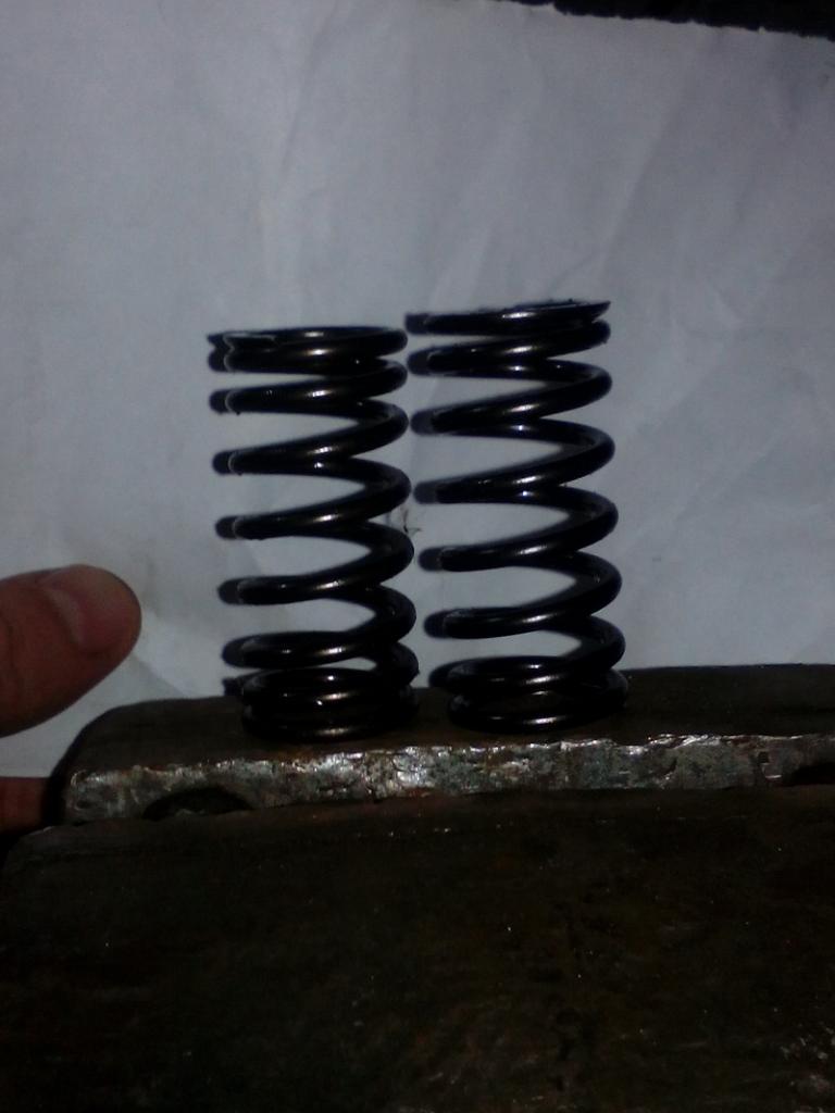

Отклонюсь немного от темы. Здесь можно спорить сколько угодно, кто как подходит к диагностики и на что опирается при постановке вердикта по болячки. Сколько автомобилей столько и болячек возникает. Очень мало разговариваем с клиентом, когда он приезжает на диагностику, а нужно расспросить с пристрастием, когда, при каких условиях, после каких работ всё началось. Правильно пишет "Евгений1969", что очень много народу стали на 100% доверять тестам в приборе, особенно кто начинает. Хотя есть более быстрые и доступные способы. На тех же Опелях с их пресловутыми модулями зажигания, проще взять толстую проволоку, воткнуть четыре свечи (которых у диагноста валяется в коробке килограммами), без бокового электрода и обмотать проволокой эти четыре свечи, воткнуть на массу, и посмотреть как работает ВВ часть, чем искать точки поднесения датчиков, наращивать ВВ проводами выходы с катушек. Спросите у мотористов, кто проверяет те же пружины клапанов при переборки двигателя.
А это может выглядеть вот-так:
И действительно, спорить с мотористами, топливщиками очень тяжело по всем этим "кардиограммам", сам недавно два с лишним месяца боролся с CR форсунками и их регулировкой. У всех фирменные стенды и твои каракули им побоку. Поэтому в арсенале должно быть как можно больше оборудования. И получив тест с прибора на выходе, уже нужно перепроверять другими способами, манометрами, пневмотестерами ну и т.д. Даже попробуйте обработать сигнал "дд2" старым и новым скриптом и посмотрите разницу в их показаниях. То есть можно по разному интерпретировать эти показания. И всё равно останутся сомнения.
