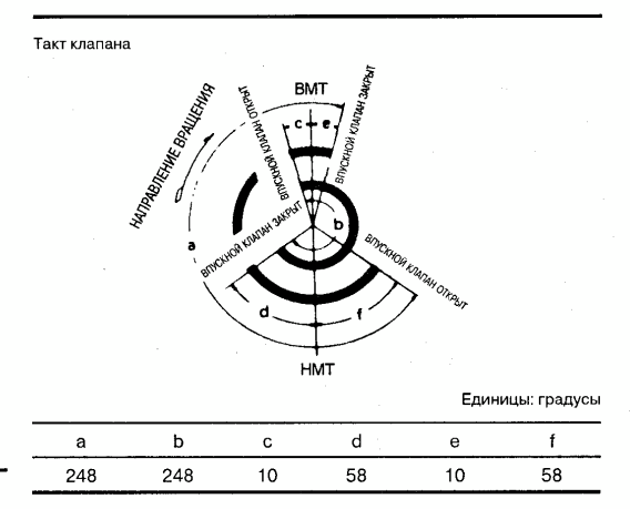

Уважаемый разработчик ПО!
Так уж принято в документации во всём мире, что фазы грм указываются для впускных и выпускных клапанов в величине угла либо до/после ВМТ, либо до/после НМТ. Ну вот так вот повелось :)
Для примера вот скрины из мануалов и баз сервисных.
А в нашем любимом ПО Диамага, фазы указаны у величине угла исходя из полного цикла в 720 градусов.
И вот имея открытую базу или мануальчик, где чёрным по белому написано например закрытие впускного клапана "столько-то после ВМТ", приходится напрягать итак кипящие мозги вычислениями.
Отсюда вопрос: нельзя ли в окне результатов анализа теста давления написать по принятым во всём мире стандартам? :) Ну что бы увеличить простоту и скорость работы :)
Ну что бы, вместо "Угол закрытия выпускного клапана - 376гр" было написано "Угол закрытия выпускного клапана 16гр после ВМТ". Ведь намного легче и проще так воспринимать информацию :)

То есть, унифицировав информацию в Диамаге с общепринятой в технической документации - специалист запутается? :o
А вот когда в Диамаге написано угол 648 градусов, а в техдоках 62 до ВМТ - пользователь прям на лету персчет воспринимает... Мдя...
