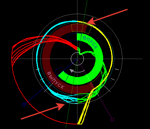

В работе позавчера Ford Focus знакомого. Попросил оценить общее состояние. А так как я в основном специализируюсь на спортивной технике для оффроуда, то с пузотёрками мало имею опыта.
После CSS снял со всех цилиндров Px. На всех фазы вот такие:
Прежде всего меня удивило больно сильное перекрытие на холостых. Да и общее смещение в позднюю сторону почти на зуб. Дай-ка думаю, сверю фазы с мануалом.
В мануале фазы даны как и везде, в международной унификации(до/после ВМТ, до/после НМТ).
А в окне результатов анализа, фазы даются по полному циклу в 720 градусов:
И начинается мозгоштурм приведения значений из мануала в формат Диамага... Это по вашему удобно?

Я вполне понимаю специфику пользования любым цифровым осциллографом. Я ни разу не писал про достоверность результатов! Я пишу о том, что информация по фазам после работы скрипта Px, в Диамаге дана в формате сильно отличном от формата принятого в технической документации, коей пользуется любой агрегатчик в первую очередь!Я привёл наглядный конкретный пример того, что в мануале закрытие впускного написано после НМТ 36 градусов, а в диамаге - 589 градусов. После приведения к формату Диамага паспортной величины получаем 360+180+36=576 градусов. Разница 13 градусов. Это практически зуб. Но не суть. Приходится в голове проводить арифметические действия, что бы привести данные из мануала к данным Диамага. И это реально не удобно. Не удобнее ли сразу в окне результатов анализа скрипта писать так как это принято в мануалах и справочниках?

ДД 7 Бар работает на другом принципе, нежели ДР. Поэтому, не надо их сравнивать. А, фазы, измеренные ДД никогда не совпадут с мануальными. Во-первых, ДД регистрирует газодинамический обмен газов, а не механическую работу механизма ГРМ. Во-вторых, еще Гнат (если, кто его помнит и знает) писал, что производитель приводит углы фаз при ФИКСИРОВАННОМ зазоре клапанов 0,4 мм.

Работу провожу во вкладке " ОСЦИЛ", ставлю рамку, потом спокойно , без пены, смотрю углы и сравниваю с мануалом. Если есть с чем сравнить.
И не надо большого ума, чтоб 36 или 46 градусов отнять от ВМТ или прибавить. Линейка есть, маркер есть, Двинуть мышкой .............
