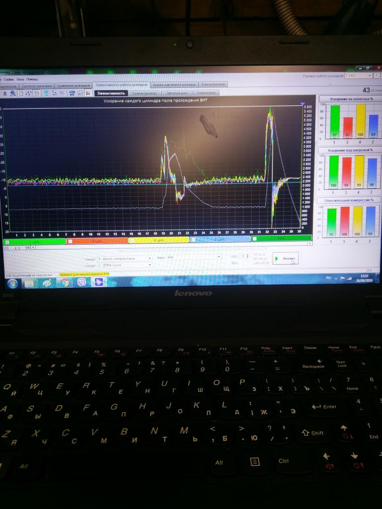

GROM писал(а):Да , в эфективности стоит -10 , а в сравнение цилиндров + 20 . Катушки проверял , провода тоже новые проверял ,осцилки всех форсунок проверил , такие как на второй . Свечу пойду смотреть 2.
Всё же на вашем фото теста ЭРЦ УОЗ выставлен 10 гр. после ВМТ, обратите внимание что в новом ПО Диамаг были изменения и теперь УОЗ нужно выставлять со знаком минус - ( -10 до ВМТ). Заметьте что теперь в окне теста ЭРЦ левая шкала УОЗ перевёрнута если сравнивать её с ПО 1.7.2 с которым вы работали до обновления.
Рекомендую при проведении тестов придерживаться методики их проведения описанной в справке.
Так в вашем тесте ЭРЦ, серия "перегазовок" без пауз на ХХ , это в моём понимании ухудшит "фиксирование" в тесте на определённых участках диагностических данных согласно теории и отрицательно повлияет на усреднённые показатели (бар графики).
В вашем тесте ДД в 1ц., на ХХ - повышенные обороты, завышено давление в цилиндре, недостаточное разряжение, это может быть из за того что система управления удерживает заданные обороты на прогреве и при этом регулятор ХХ или клапан ХХ открыты больше, или же это следствие какой либо неисправности (например так же может быть при "подсосе") и поэтому первое следует исключить, то есть проводить тест на прогретом двигателе.

Искру нашел, пред выбило от короткого.Давление во 2 посмотрите

yunik спасибо, поставил -10 стал 2цил. получше ускорятся .

Сообщение yunik » 26 сен 2019, 04:52
В настройках ДД уберите задержку, в новом ПО необходима установить " 0 ".

Я думаю выпускной во 2 цилиндре прогорел.

yunik сделал , спасибо.Делаю 0 , потом опять проверяю ,стоит 1 .Почему ?

Сообщение yunik » 26 сен 2019, 05:15
GROM писал(а):Я думаю выпускной во 2 цилиндре прогорел.
При прогоревшем клапане потери в цилиндре будут больше.
Извините за замечания, но вы с ново не придерживаетесь методики проведения теста, много "перегазовок" в тесте анализа ДД не к чему.
Не забудьте сохранить изменения в настройке ДД (сохранить как текущею настройку), если этого не сделать при следующем перезапуске программы в настройках останется прежнее значение.
Как вариант вы можете скачать с форума последние настройки и заменить ими свои, в новых настройках от Alex_42 всё выставлено как нужно для ПО 2.0 . - https://diamag-osc.com/forum/viewtopic.php?f=8&t=1504&start=50#p38786

Сообщение GROM » 26 сен 2019, 05:20

у меня осцил на столе этих :shock: ,что путаюсь уже, одну посмотрел стояло -10

Сообщение GROM » 26 сен 2019, 23:39
KIA Sportage 1 сделал. Решил снять форсунку 2 цилиндра и поставить на 1 цилиндр ,заодно еще раз почистил ее химией для очистки электроконтактов и выкинул фильтр.
