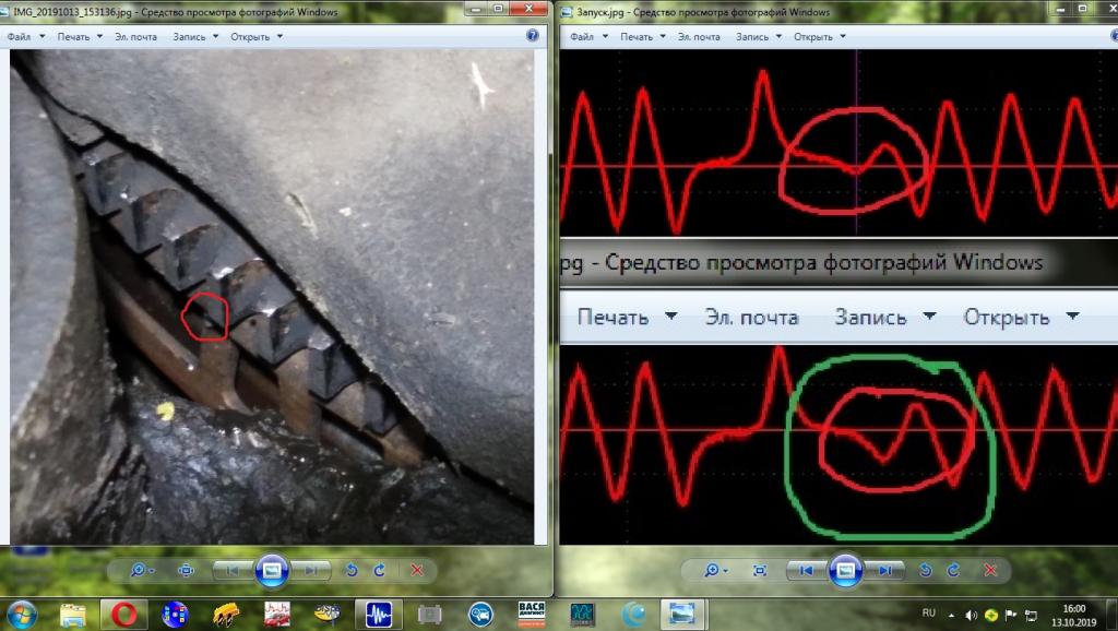

Сценик к4м нет искры. ДПКВ новый, два новых. Все прозвонили, пощупали. Результата ноль. Ларчик просто открывался. Однажды на обучении преподаватель сказал, если у тебя осциллограмма отличается от эталона значит этому есть причина.Что то попало под маркер и 1й зуб вдавило в глубь. Зазор между дпкв и маркером первого зуба увеличился. ДПКВ не адекватно его регистрировал. Да что там, вот фото неисправности с фрагментами осциллограмм. Поправив зубчик двс запустился.

А вот спасибо!
Интересный пример.
