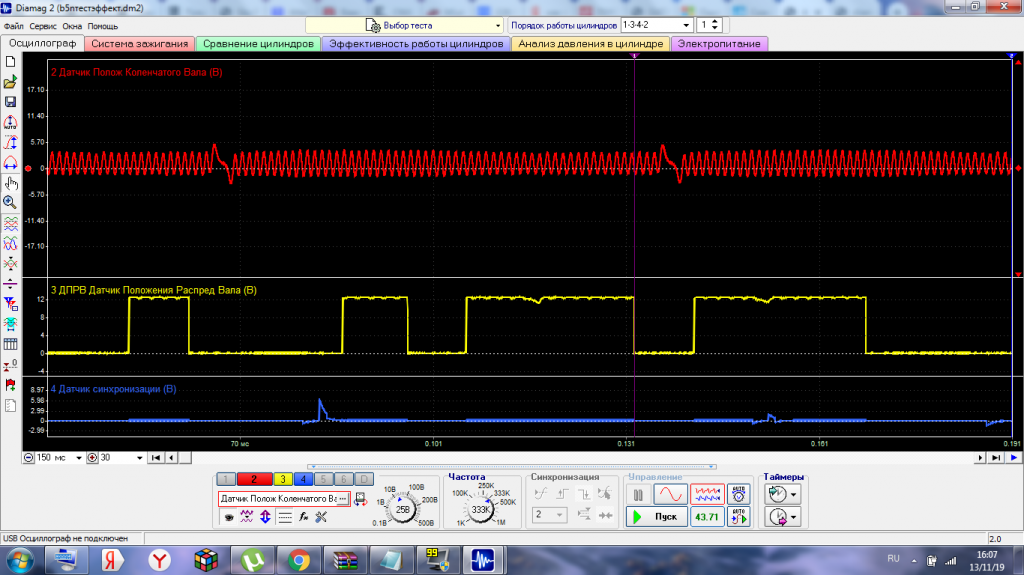

Выкладываю свой график датчика распредвала и коленвала может кто подскажет правильно ли стоят распредвалы на vw B5 двиг. 1,8л ADR в нём два распредвала соединены цепью, дело в том что всё время выскакивает ошибка по распредвалу p0515, хозяин сказал что метки проверяли всё совпадает 16 роликов цепи как по мануалу, меняли также цепь, гидро-натяжытель цепи, но ошибка не уходит

Привет. Ну так по осцилке распредвал опаздывает. Попробуй еще сними Датчиком Давления сигнал...
P.S. А ты случаем не с Белгородской обл. Просто был не очень давно точь в точь случай. PASSAT B5, ADR, ошибка 0515, осцилка такая же. Ну у меня и по ДД четко видно что опаздывает вал .... отзвонились, что типа все перепроверили так же .... все в норме )) !! Ну и пропала пока машинка..

Привет. Нет машина с Брянской области. По датчику давления вроде всё нормально программа жалуется на поздний угол ну я думаю это из за того что двигателю тяжело работать на трёх цилиндрах и эбу выставляет угол по позже, также в первом цилиндре большие потери 29%, что также подтверждает тест эффективности на хх первый цилиндр не только не вносит свою лепту в работу двигателя но даже в тягость ему (на хх двигатель немного троит), на средних нагрузках уже пытается что то изобразить, но всё равно ниже остальных, по компрессорметру на первом цилиндре также компрессия ниже примерно на единицу к остальным цилиндрам. У тебя образцового графика по датчикам распредвала коленвала нет чтоб точно разобраться с метками.

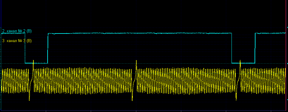

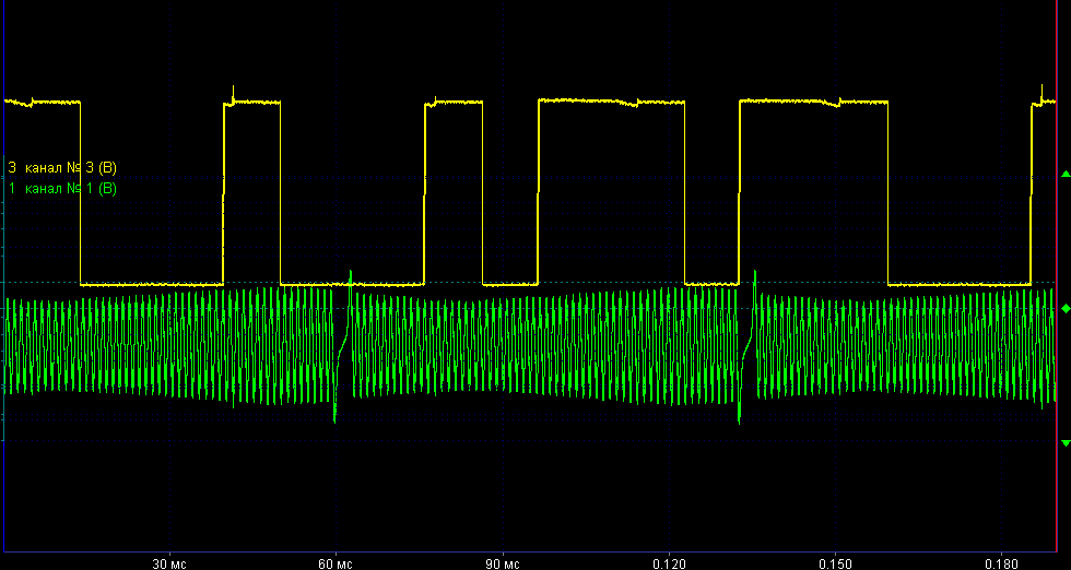

Вот так выглядит стандартная синхра VAG с ДПРВ на 4 импульса. И обычная синхра с ADR ...

Не могу разобраться, так как графики сделаны разными программами, и показана только часть сигнала датчика распредвала, у меня же разные импульсы датчика распредвала (два широких два узких). Может сможешь на моём графике показать что не так?
Ну дык а на моем примере разве не два широких и два узких ?? :) Ну на твоем как и писал, вал отстает ... сравни сам картинки. Но если все уже несколько раз перепроверено по меткам, и все в норме, то я предполагаю что в движок воткнули распредвал не от этого движка. Если это действительно ADR. Просто на ADR не было такой синхры ... все время на таких движках ДПРВ с одним импульсом. А в те года было множество 1.8 с одинаковым железом, но с разными задающими ДПРВ. Теперь понятно ?? ;)
