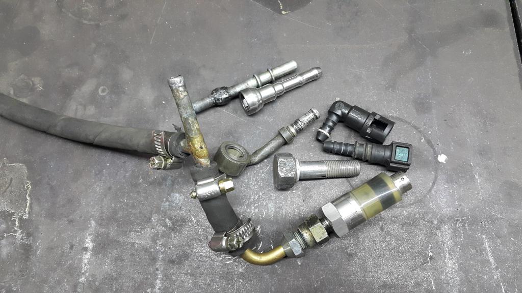

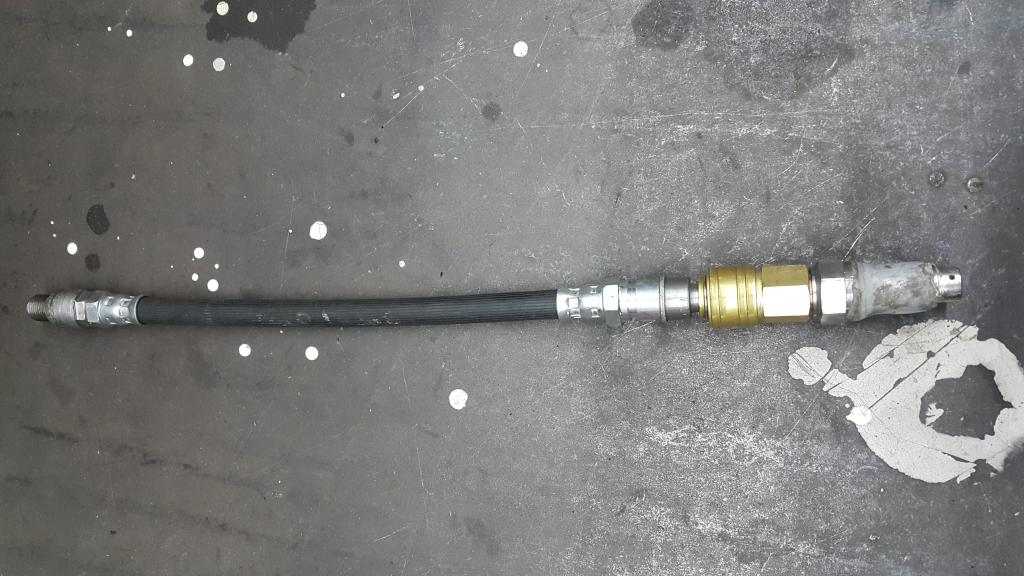

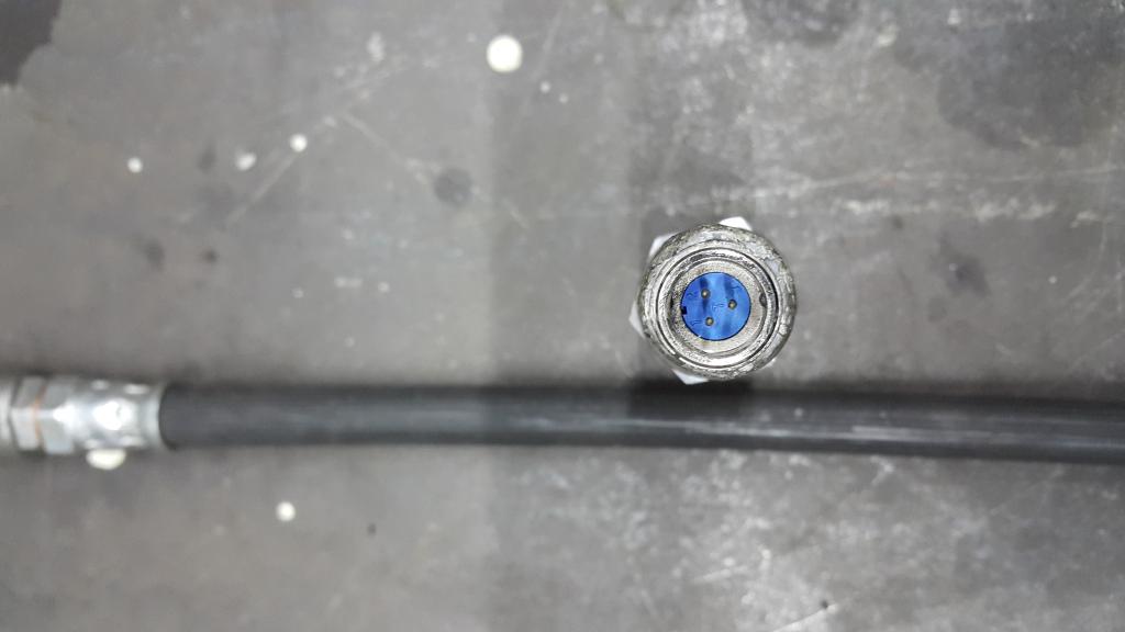

Датчик давления топлива и небольшой набор переходников, всё на шлангах. Есть и китайский манометр для замера давления топлива с переходниками и самодельный. Осциллограмки выложу при первой возможности с реального автомобиля.
Сигнал и питание датчика по одному кабелю, микрофонный двух жильный с экраном.

давление в цилиндре тоже интересно - насколько ступенчато будет.
а по давлению топлива - иногда бывают машины в которых проблема проявляется не всегда и только в движении. раньше катался с манометром со шлангом, но постарел и чот стрёмно мне стало. а датчик на коротком шланге и провода в салон - как-то безопаснее вроде.

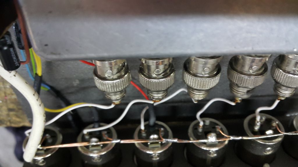

Сообщение kolian82 » 18 ноя 2019, 23:08
Диамаг немного переделан.

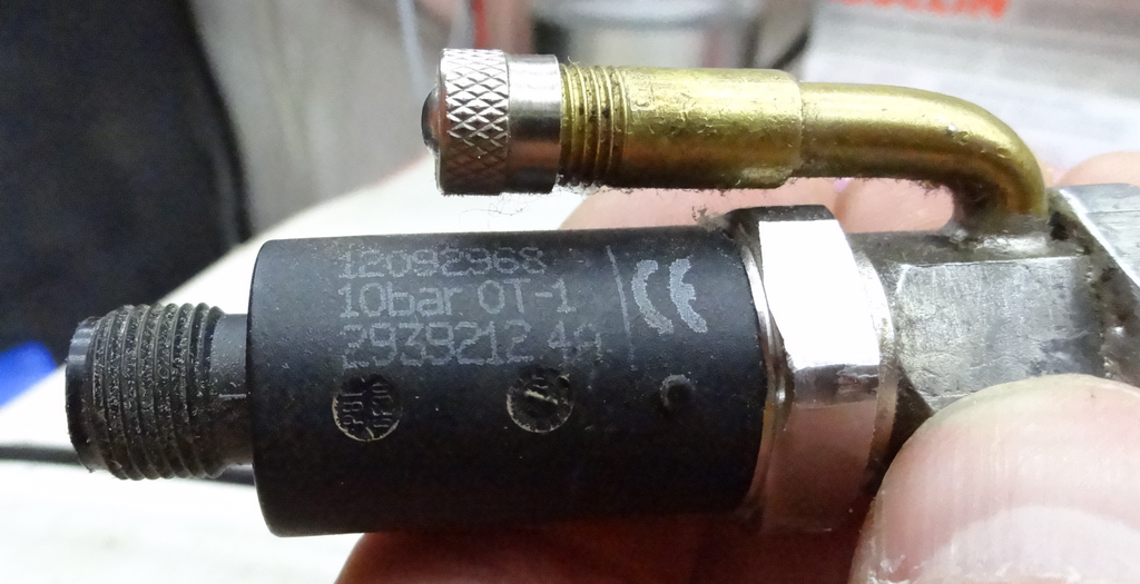

Привет ребята!такой датчик можно приспособить?

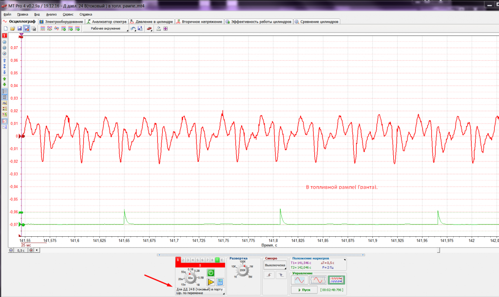

Re: Датчик давления топлива
Сообщение Юрий » 19 янв 2020, 21:52

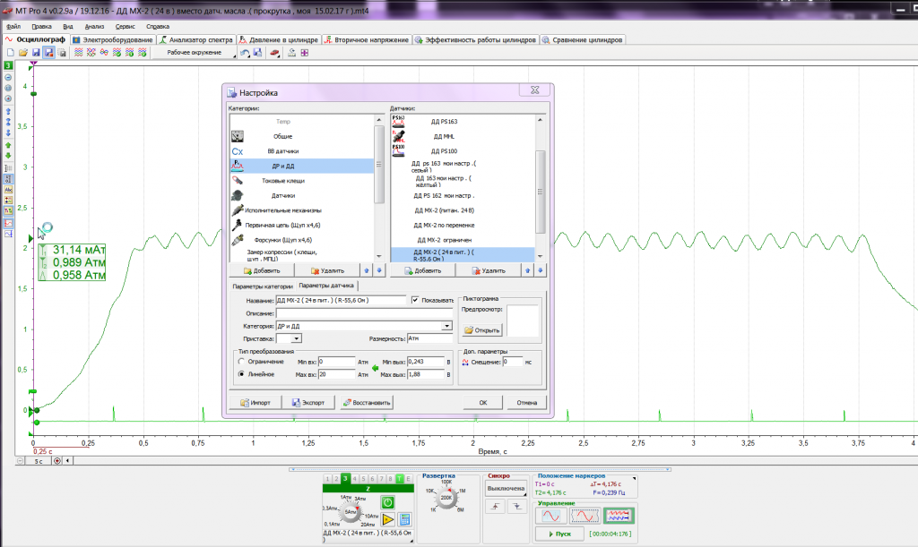

Должен работать. Я примерно такой же, токовый, приспособил. И в масле и в топливе .
Я этот датчик настраивал по показаниям( сравнивал) PS 162 и Ростовским, от Автоасэкспресс( PS 163).

Сообщение Юрий » 19 янв 2020, 22:03
Ещё
