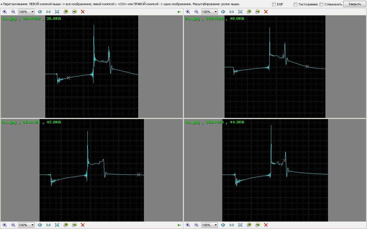

Т.е, Вы хотите сказать, что пики положительных искр и должны быть выше на картинке парада? Блин, я тут всю башку сломал.
Alex_42 писал(а): А разное пробивное напряжение в системе DIS - это особенность этой системы.
С этим я не согласен. Вот если бы Вы сказали, что это особенность не системы, а особенность отображения системы ДИС осциллографом при просмотре парада - тогда да. Я уже говорил, что раньше не пользовался дис-датчиками, смотрел отдельно по проводам и такой особенности системы я что-то не замечал. И по пикам пробоя и продолжительности горения искры с достоверностью мог судить о зазорах, компрессии, составе смеси и т.д. Сейчас хотел найти примеры, но плохо вел записи, безалаберный, как говорится - сразу не найдешь, может потом. Вот пример - все 4 цил. с одной исправной машины. Это 10-ка с модулем зажигания. На этом примере как раз видна разница в длительности из-за напряжения пробоя. Здесь это, скорее всего связано с разными зазорами на свечах. Но не критично.

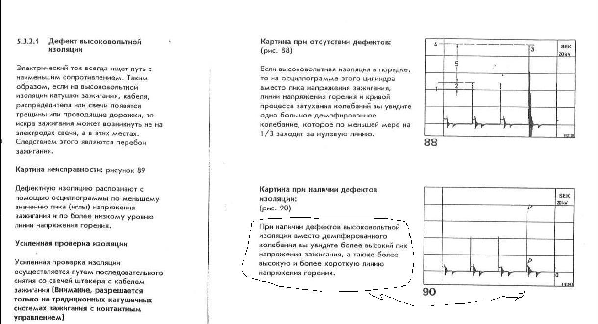

Сообщение вальдемар » 09 май 2014, 00:59
ВладВас писал(а):Или лучше на каких источниках?
Например, подсмотрели из руководства проверочного оборудования (а у нас, это называется-мотор тестер) Bosch FSA 560.
