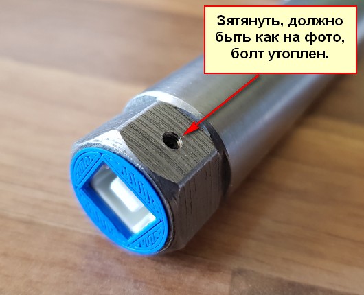

В новой партии ДД20, приобретенной с нового года и до текущего момента - надо проверить затяжку болтика, (см фото)
При слабой затяжке болта на одной из граней шестигранника, возможно проваливание юсб разъема.
Если провалилось не сильно - порядка 5 мм.
То ослабляем болт, берем разъем утконосами длинными за центральный выступ - только с торцов чтобы не погнуть контакты, ставим его не место и затягиваем болт туже чем было на 1 оборот где то - без фанатизма, а то разъем треснет. Вроде после этого держится все ок.
Проблема в новой партии юсб разъемов оказалась, предыдущие имели выступы по краям за счет которых они хорошо держались.

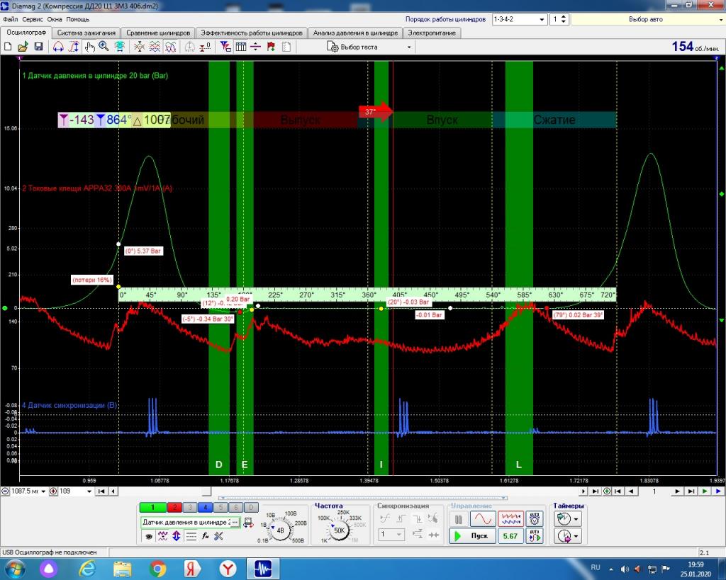

Почему линейка так выравнивается?

Файл исходный выложите. Или мне на почту киньте.

так в чом может быть проблема? в авто выравнивании!
