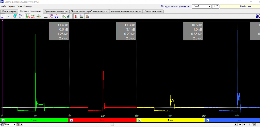

Может кто что подскажет. Приехала на диагностику Газель с двиг. ЗМЗ-405 индивидуальными катушками и электронным дросселем, признаки неисправности следующие машина тяжело заводится почти не держит холостых при нажатии на педаль газа сильно тупит,троит, при наборе оборотов, то может резко подхватить и набрать обороты нормально. Топливное давление 3,5. Сканер кроме множественных хаотичных пропусков зажигания, не чего не показывает, также видно что УОЗ мечеться в больших приделах видимо эбу пытается поддерживать хх. Снял осциллограммы с катушек по первички COP, видно большое пробивное напряжение за 11 кВ, зазоры в свечах 1мм колпаки проверил всё плотно прилегает зазоров нет. Попытался снят осциллку давления но не тут то было на трёх цилиндрах двигатель в обще не заводится, кое как завели двигатель весь трясёт обороты почти не набирает, в общем такую осциллку естественно программа анализировать отказывается. Попытался снять тест эффективности так и не получилось программа постоянно зависала как при снятии парада зажигания в случае с ДИС системой. Двигатель перебранный только что поставленный.
вот ссылка на осциллку с катушек https://yadi.sk/d/xlt7aNTuTdUbTA.

Проверьте положение р.валов. На осц. ДД отсутствует разряжение да и клапан выпуска открывается слишком поздно.

По осциллограмме давления - можно проверить на подсос (Превышено давление ВМТ и как следствие слабое разряжение на впуске) Подкиньте вакуумметр и гляньте на всякий случай. Каждую катушку проверьте на разряднике. Про выпускной клапан поддерживаю vladimisafrono - позднее открытие

Можно отключить датчик распредвала и посмотреть что изменится .
Заменить свечи на заведомо рабочие .
При переборке двигателя ЗМЗ , очень много нюансов . С углами распредвалов и звёздами распредвалов .
В общем надо быть очень сильно уверенным , что двигатель перебирал , понимающий человек .
