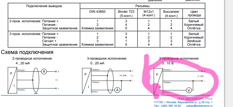

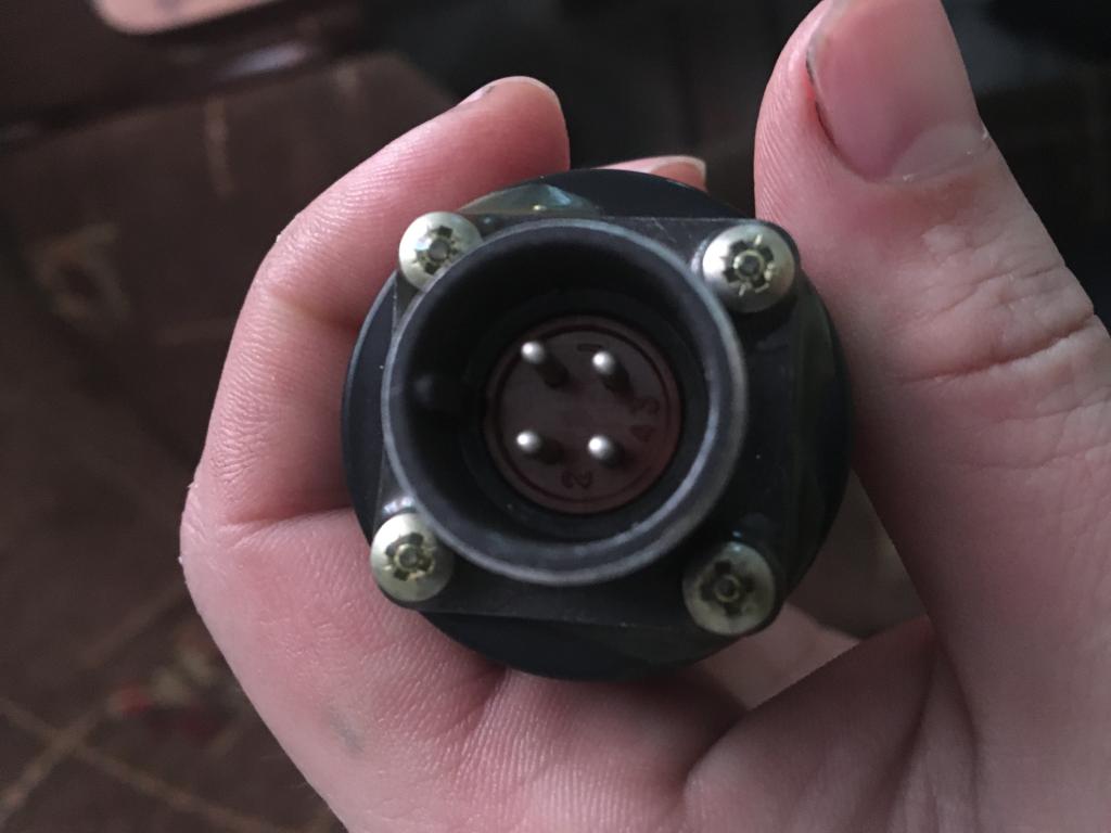

Просто у него 4 контакта!в описание я понял что его можно по разному подключить,чтобы выход был и по напряжению!выше ссылка на описание

В описании есть 4-х проводный. Как снять сигнал :

Ни как не сображу что куда подключать?

по этой схеме подключал на выходе всегда 10 вольт

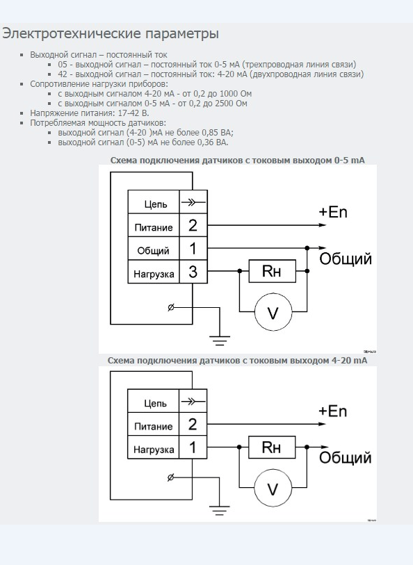

если я правильно понимаю, данные датчики бывают с токовым выходом, и с выходом по напряжению, токовые также с двух- и трех- проводным подключением. токовый датчик будет работать только с резистором и измерительным прибором подключенным параллельно этому резистору.

uncle_sem писал(а):если я правильно понимаю, данные датчики бывают с токовым выходом, и с выходом по напряжению, токовые также с двух- и трех- проводным подключением. токовый датчик будет работать только с резистором и измерительным прибором подключенным параллельно этому резистору.
Так и есть.
На шильдике обсуждаемого ДД написано одно, а делается совсем другое. ( Если не спалили уже).

Какого наминало резистор подобрать?

Всем привет!подобрал резистор,на минимум 0,28 вольта на максимум 1,40 вольта!как теперь правельно создать настройку для этого датчика?
