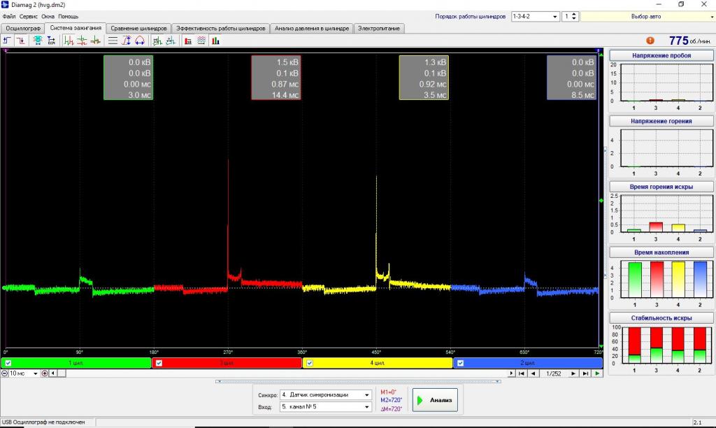

Автомобиль ВАЗ 2114 8 кл. снял осциллограмму системы зажигания DIS, подскажите я правильно снял (снимал по инструкции) или что то и вправду не то с ДВС. Владелец говорит что модуль зажигания он менял и то что ЭБУ после ремонта. По факту снимаешь ВВ 3го цилиндра ДВС работает без изменении. Помогите в решении

Что бы можно было что то подсказать, загружайте файл осциллограммы или файл на облако а сюда ссылку доступа к файлу.
Сам анализ зажигания провели не правильно, поэтому не спешите делать по нему выводы.
В окне анализа не верно указан канал сигнала, по вашему скриншоту выбран 5-й канал, нужно выбрать 7-й канал (D).

Вот я и не могу понять что за 7ой канал или канал D, каналов то 6 или я что недопонимаю?

При подключении к системе зажигания DIS, на мотор-тестере производятся подключения к трём каналам 4-5-6.
В программе выбирается тест - "Система зажигания" с настройками - "Зажигание DIS", при этом в программе будут только два поля 4-го и 7-го каналов.
На 7-м канале будет отображаться "общая" осциллограмма сигналов поступающих на 5-6 каналы, после обработки дифференциальным усилителем.
Таким образом в программе 7-й канал (канал D) является выходом дифференциального канала, входами которого являюся 5-6 каналы мотор-тестера.
При переходе во вкладку "Система зажигания" для проведения анализа записанной осциллограммы, при условиях что осциллограмма была записана с правильно подключенными датчиками и верно выбранными настройками, в окне анализа каналы сигналов будут выставлены автоматически 4-7.

все братан четко объяснил!!! смог норм переснять только на другой машине. Спасибо огромное)))
