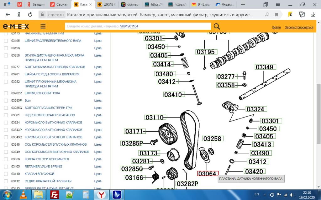

Там сигнал ДПКВ с пластины. Клиент говорит при замене грм был люфт в пазах пластины. Походу причина в этом

Если люфт в шестерне ГРМ коленвала то уйдёт и зажигание и фаза ГРМ.Причём , фаза грм в два раза больше метки коленвала.Об этом хотел донести человеку.А коррекция зажигания блок управления проводит в основном по Д Детонации.Лямбда корректирует впрыск.

Люфт на шестерне КВ ровно на 12 гр.? Я не берусь с Вами спорить. Хотел лишь донести очевидное.
