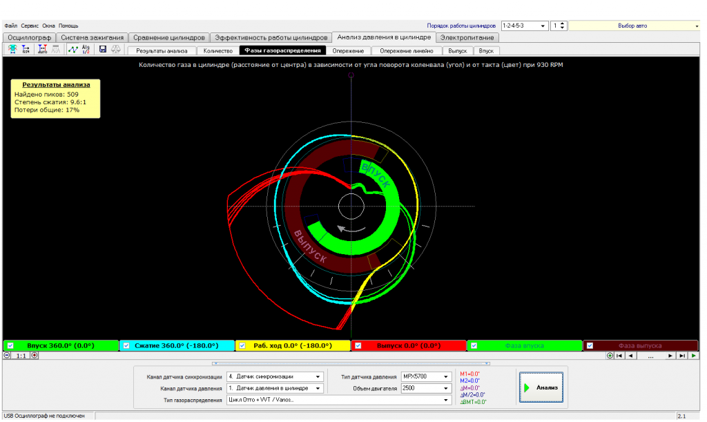

Доброго дня! Снял скрипт РХ на своем авто, фишки с фазовращателей снял. К работе авто претензий нет, но судя по скрипту проблема в начальной установки валов все же есть или я не прав? Сканером УОЗ начальный 10гр, по скрипту -27гр. Подскажите знающие, спасибо!
Авто Мондео 2.5 турбо, порядок работы цилиндров 1-2-4-5-3.
скрипт px https://yadi.sk/d/aZaMGRwjZPeOhg

Для удобства

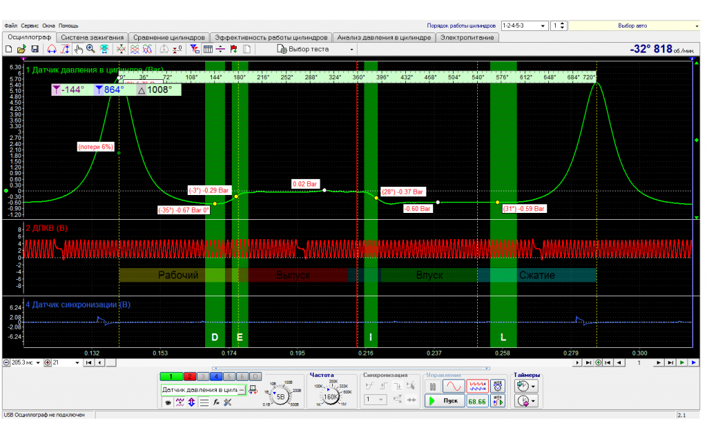

Сообщение 86shestoy » 20 фев 2020, 04:13
При включенных клапанах угол тоже слишком ранний... Про плюс минус уоз не обращаю внимания на сканер уже))

Сообщение yunik » 21 фев 2020, 02:39
Судя по форме сигнала с датчика синхронизации записан он как то не правильно, не понятно как так получилось, но видно что пик сигнала не стой стороны, если сигнал инвертировать УОЗ станет как бы меньше, но всё же возможно вы как то не так подключились.
Что за катушка ? как подключались по "первички" ? или через провод ёмкостной прищепкой.
Для "первички" как то слишком низкое напряжение.

Сообщение sergey-nik » 21 фев 2020, 04:21
У вас проблема с зажиганием вернее оно не правильно стоит и из-за задающего диска.На фордовских двигателях(про ваш не знаю) , нет фиксации шкива и шестерни ГРМ на коленвал .ГРМ там выставляется спец инструментом. Если меняли цепь ГРМ ,то возможно не выставили правильно шкив с задающим диском датчика коленвала.Отсюда и такая разница в показаниях сканера и осциллографа.Наверное и расход топлива увеличился ??.Это мое мнение .
