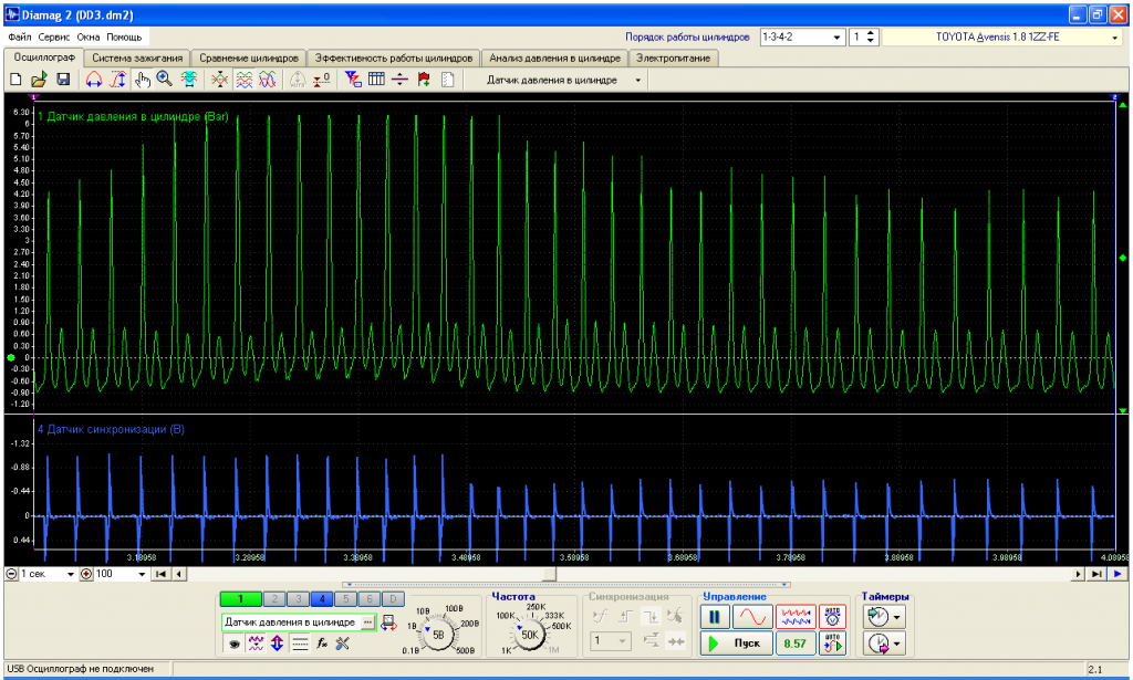

Поделитесь идеями куда копать? Авто KIA CERATO 1.6AT MG7.9.8 дроссель тросовый, пробег 125000.
Замер давления в цилиндре показывает высокое противодавление, до 1.8бар в пике. Катализатор отсутствует, выхлоп отсоединен после ката.

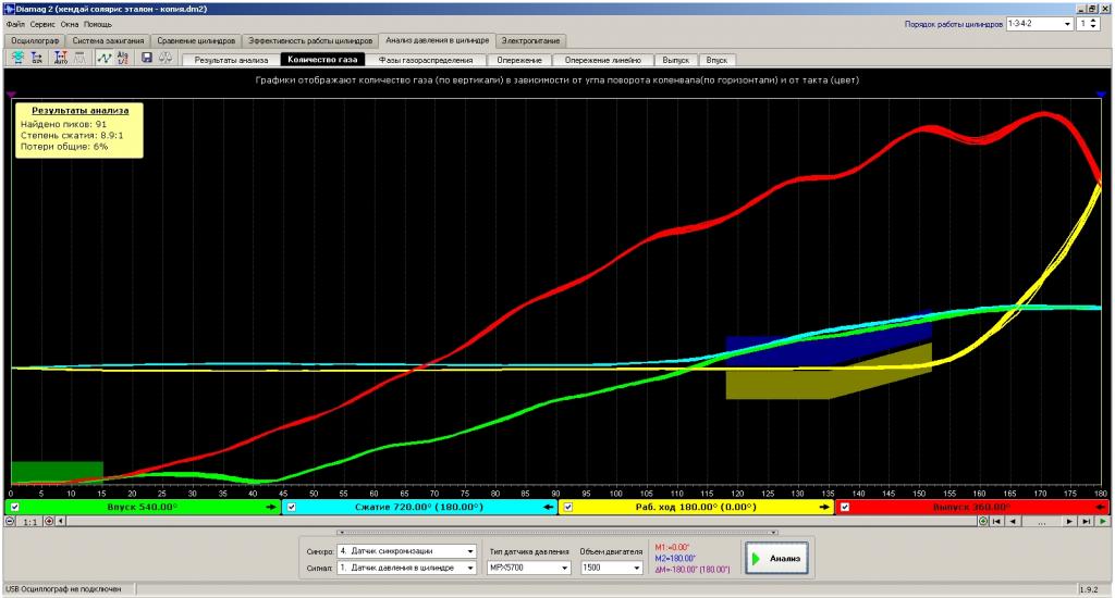

Эталонная осциллка с форума

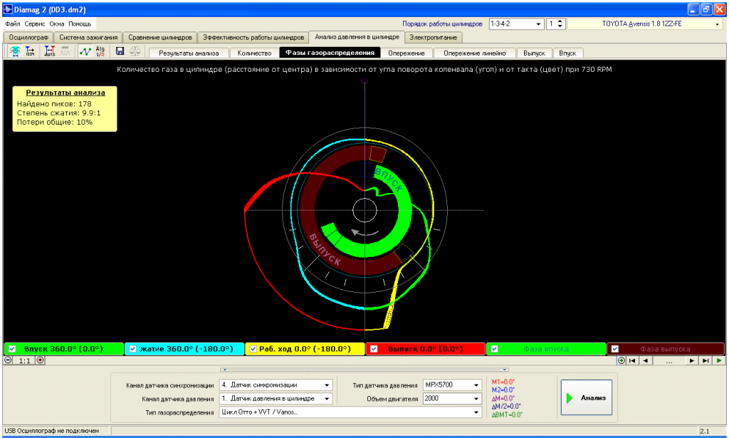

Из того что вижу, это искра после ВМТ, но на этом моторе вроде бы задающий не может сместиться, он на коленвале.
Так может себя вести растянутая цепь???

Отвечу сам. Зазоры клапанов в норме, Причина цепь ГРМ

Вроде как видно что впускной распредвал не на месте, тоесть метки?...
