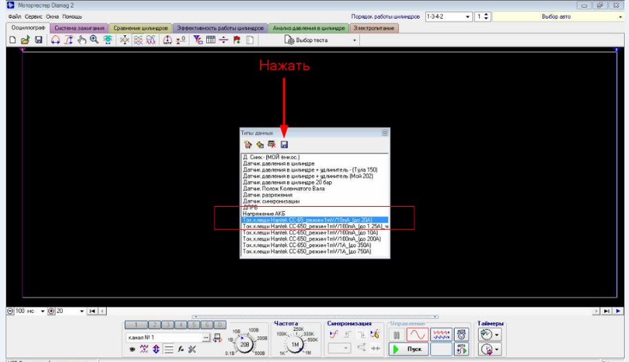

Смотрите по скриншоту ниже настройки для режима 1mV/10mA (до 20 Ампер), тип преобразования должен быть включён - Линейное (нижняя стрелка), если будет включён - Ограничение или - Нет осциллограф будет показывать сигнал снятый токовыми клещами в Вольтах но в поле канала всё будет отображаться в Амперах так как в настройках установлена - Единица ....А... (верхняя стрелка).

[quote="yunik"]Смотрите по скриншоту ниже настройки для режима 1mV/10mA (до 20 Ампер), тип преобразования должен быть включён - Линейное (нижняя стрелка), если будет включён - Ограничение или - Нет осциллограф будет показывать сигнал снятый токовыми клещами в Вольтах но в поле канала всё будет отображаться в Амперах так как в настройках установлена - Единица ....А... (верхняя стрелка).
Спасибо большое, заработало как надо. А можно эти настройки сохранить, чтоб не вбивать их каждый раз?

На мой взгляд самый удобный вариант сохранять настройки в списке - Типы данных, это позволяет быстро скомбинировать любой тест по своим требованиям или добавить к уже имеющимся настройкам тестов на свободные каналы возможность записи дополнительных сигналов.
По скриншотам покажу как это сделать на примере токовых клещей. -
Нажимаем кнопку открытия списка - Типы данных и в меню типы данных нажимаем - Добавить новый тип данных, откроется окно - Ввод данных куда вносим необходимые настройки для работы с токовыми клещами.
На этом примере я внесу настройки для работы в диапазоне от - -3 до 20 Ампер для режима -1mV/10mA, при необходимости настройки могут быть другими в пределах диапазона измерения токовых клещей.
После внесения настроек не забываем нажать на кнопку сохранения, закрываем меню -
Что бы создать свой тест для работы с токовыми клещами, активируем нажатием на кнопку один из каналов осциллографа, после с ново нажимаем на кнопку открытия списка - Типы данных и в меню (двойным нажатием) выбираем созданную нами настройку для токовых клещей - Ток.клещи Hantek CC-65_режим-1mV/10mA_(до 20А).
Вероятно что в тесте понадобится второй канал для измерения напряжения, для этого активируем нажатием на кнопку ещё один из каналов осциллографа, и с ново нажимаем на кнопку открытия списка - Типы данных и в меню (двойным нажатием) выбираем настойку под названием - Напряжение АКБ, если у вас нет такой настройки её можно создать самому.
