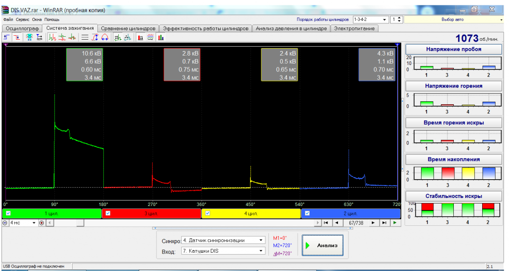

Здравствуйте. Снял свою первую осциллограмму с Ваз 21074. Система DIS. Разбираюсь,но пока как то не очень. Подскажите на этом примере что не так. Затухания не увидел ,кВ и мс не те.https://yadi.sk/d/Mxvte_xrCyxv4wСпасибо

смотрите первую свечу и вв провод на наличие угольных дорожек и сделайте меньше зазор на свече и попробуй подкинуть другую катушку у тебя малое время горения искры

Backer писал(а):Здравствуйте. Снял свою первую осциллограмму с Ваз 21074. Система DIS. Разбираюсь,но пока как то не очень. Подскажите на этом примере что не так. Затухания не увидел ,кВ и мс не те.https://yadi.sk/d/Mxvte_xrCyxv4wСпасибо
Верно затуханий нет вообще.Похоже на межвитковое кз обмотки (нужно проверять) Зазор уменьшать не надо - просто проверьте, чтобы был 1мм. Снимите осциллограмму тока по первичке на модуле, посмотрите как поднимается ток во время насыщения катушки.

Затухания есть! А вот то, что "нулевая линия 1-го и 2-го цилиндров поднята, возможно, связанно с плохой массой.

Это пародия на затухания

данное смещение это скорее всего это заброс заряда на поверхность провода
