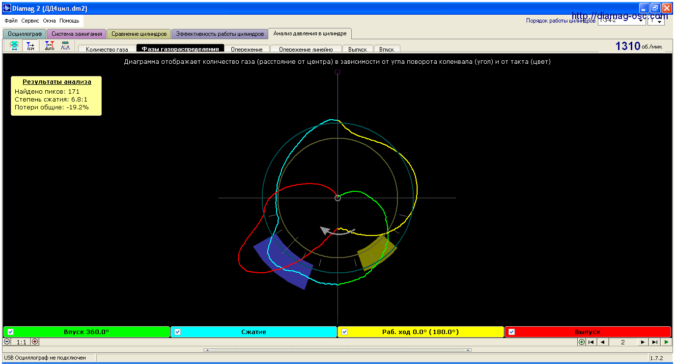

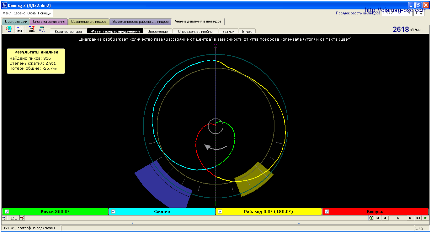

Всем доброго времени дня! Вот такое было увидено на днях Toyota Prius Hibrid- не работал 2-ой цилиндр. До меня хозяин измерял компрессию- везде по 12-13 атм. Долго ломал голову, что бы это значило. Предположил, что не открываются выпускные клапана. На следующий день, мое предположение клиент подтвердил- из-за не работающих гидриков вылетели рокеры!!! Такое оказываеся тоже бывает.
так должно быть
не работающий цилиндр
