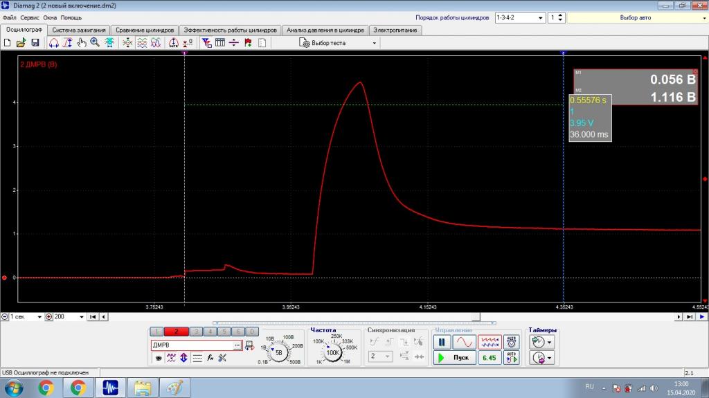

Доброго времени суток комрады.
помогите разобраться со сняттием осцилограммы дмрв
ваз 2114 1.5л программа i203el36 сток
сняты осцилограммы с двух дмрв 116, старый и новый. Одни показания со второго канала и масса на акб, вторые с диф канала.
время разогрева что на старом что на новом слишком большое, при перегазовке до 4 вольт недотягивают оба.
по сканеру у старого ацп 1.04 у нового 0.998
дмрв сайт.rar
дмрв

Сообщение Sidor0212 » 15 апр 2020, 20:01

Сообщение sergey-nik » 15 апр 2020, 21:24
А что сканер "показывает" как ведёт себя двигатель ?.

Сообщение Sidor0212 » 15 апр 2020, 21:43
На новом дмрв машинка поехала лучше. АЦП я написал. Непонимаю почему данные совсем в норму невписываются

Сообщение sergey-nik » 15 апр 2020, 22:31
Разные сигналы у датчиков старый с лева новый с права.

Сообщение vipon951 » 16 апр 2020, 05:13
Думаю старый ДМРВ более рабочий!

Сообщение sergey-nik » 16 апр 2020, 16:11
Старый похоже ловит сигнал катушки зажигания . Проверьте ВВ провода.
