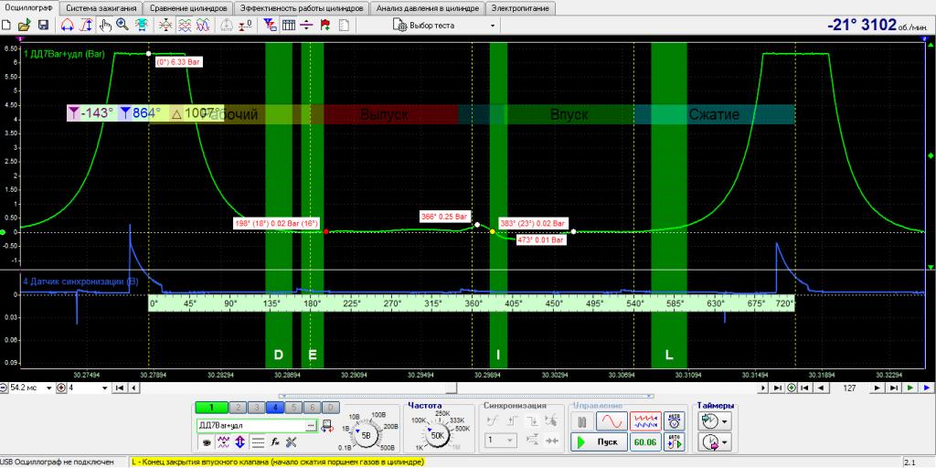

сегодня сделал тест давления в цилиндре 3,4
Опять пишет плохая наполняемость, также заметил по линейке что клапана выпускные открываются позднее. под нагрузкой
также замечен шум ~ клапанов на холодную
и повторяется такое
по УОЗ проверил разбег не большой смотрел на сканере и в диамаге по ДД
но есть такой момент когда смотришь осциллограмму с ДД и наблюдаешь за УОЗ то он бывает скачет скажем с -8гр до -30 на определенных кадрах на один кадр, не пойму что это глюк ПО или ??
ОСЦ ДД 3 - 4 цил (https://drive.google.com/open?id=1oChuo ... uMOPqNNS4k)
