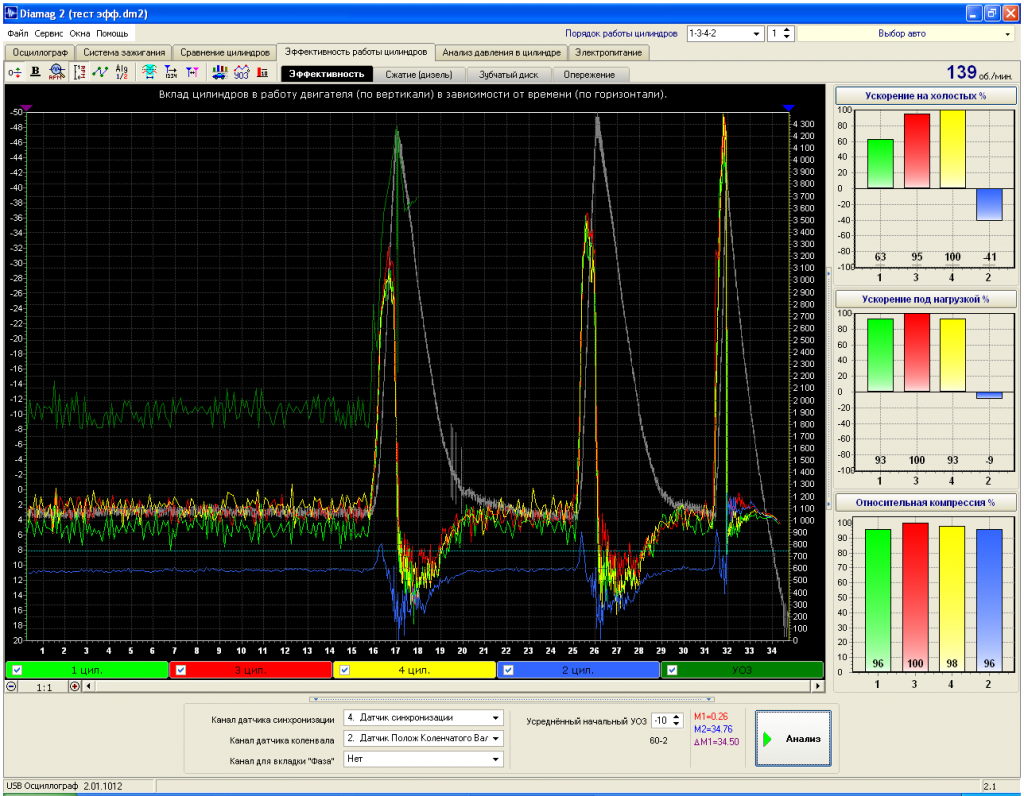

Логан 1.4, довольно древний(не уточнял год выпуска) заехал на диагностику с троящим мотором. Ошибок кроме как по отсутствующему КПА нет, эбу как выясняется, когда-то давным давно шитый но всё было в порядке. Троение четко определяется и на слух и глазами. Делаю тест эффективности

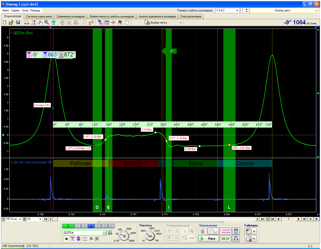

Из теста видим не работающую вторую форсунку, негерметичности(хвосты графиков все вместе) и систему зажигания отметаю сразу. На всякий случай делаю тест DIS
и смотрю импульсы на форсунках, всё в порядке. Форсунки в стенд, но дефекта нет, все льют одинаково... Снова ставлю на место-тот же троящий по второму цилиндру движок. Лёгкое недоумение... меняю местами 2 и 3 форсунки, всё равно троит по второму. Делаю по второму тест Рх

теперь не работает третий! Меняю высоковольтники местами- снова второй. Ставлю подменный высоковольтник, проблема не уходит. Ставлю грантовскую катушку для проверки и троения НЕТ!
После замены катушки двигатель заработал нормально. Сижу и думаю что то не так в методике определения неисправностей по тесту эффективности или это такое исключение из правил. До этого никогда подобного не было, всегда на основании теста дефектовались элементы и всегда точно. Берите на заметку коллеги. Всем добра.

Поддерживаю, т.к. на осциллограмме ДИС уже виден намек на неисправность катушки
Авто18 писал(а): Сижу и думаю что то не так в методике определения неисправностей по тесту эффективности или это такое исключение из правил.
Нет здесь ни какого исключения из правил. Все правильно скрипт определил, Вы же переставили местами ВВ провода и пробитый вывод катушки остался тот же.

Авто18 писал(а):Логан 1.4, довольно древний(не уточнял год выпуска) заехал на диагностику с троящим мотором.........
Из теста видим не работающую вторую форсунку, негерметичности(хвосты графиков все вместе) и систему зажигания отметаю сразу.....
По моему мнению, такой график ЭРЦ не может однозначно указывать на неработающею форсунку, как и на отсутствие проблем по высоковольтной части системы зажигания.
График второго цилиндра (а позже и третьего) построен ниже линии что указывает только на полное отсутствие эффективности этого цилиндра, то есть цилиндр абсолютно не работает. Такое может произойти по нескольким причинам, проблемы по механики (компрессии) условно можно исключить, и остаётся ещё несколько возможных вариантов, первый это полностью не рабочая форсунка (или "забита", или отсутствует управляющий сигнал), второй это отсутствие искры на электродах свечи зажигания в цилиндре, и ещё один вариант когда можно увидеть такой график это когда ЭБУ отключает форсунку по причине большого числа пропусков воспламенения. Не знаю есть ли в СУД этого авто. счётчики пропусков воспламенения, но если система отключит цилиндр из за фиксации превышенного количества пропусков воспламенения то по графику теста ЭРЦ будет видно именно то что у вас на скриншоте.
Переустановка высоковольтного провода на третий цилиндр, могла привести к превышению числа пропусков уже в этом цилиндре и последующему отключению его системой. И если в итоги виной всему был повреждённый контур 2-3 цилиндров в катушке зажигания, то это может объяснить почему и с новым высоковольтным проводом цилиндр мог быть отключён системой.
Что бы увидеть момент отключения цилиндра системой нужно сделать запись осциллограммы теста ЭРЦ с момента запуска стартером, так как при быстром увеличении счётчика пропусков система может достаточно быстро отключить цилиндра после запуска двигателя.
В том что написал просто высказал своё предположения как могло так произойти, но тем не менее не исключаю и ошибочного определения проблемного цилиндра программой Диамага, сам как то наблюдал нечто подобное когда по тесту зажигания был выявлен обрыв в высоковольтном проводе одного цилиндра, но по факту обрыв провода был в другом (парном по контуру катушке) цилиндре.
