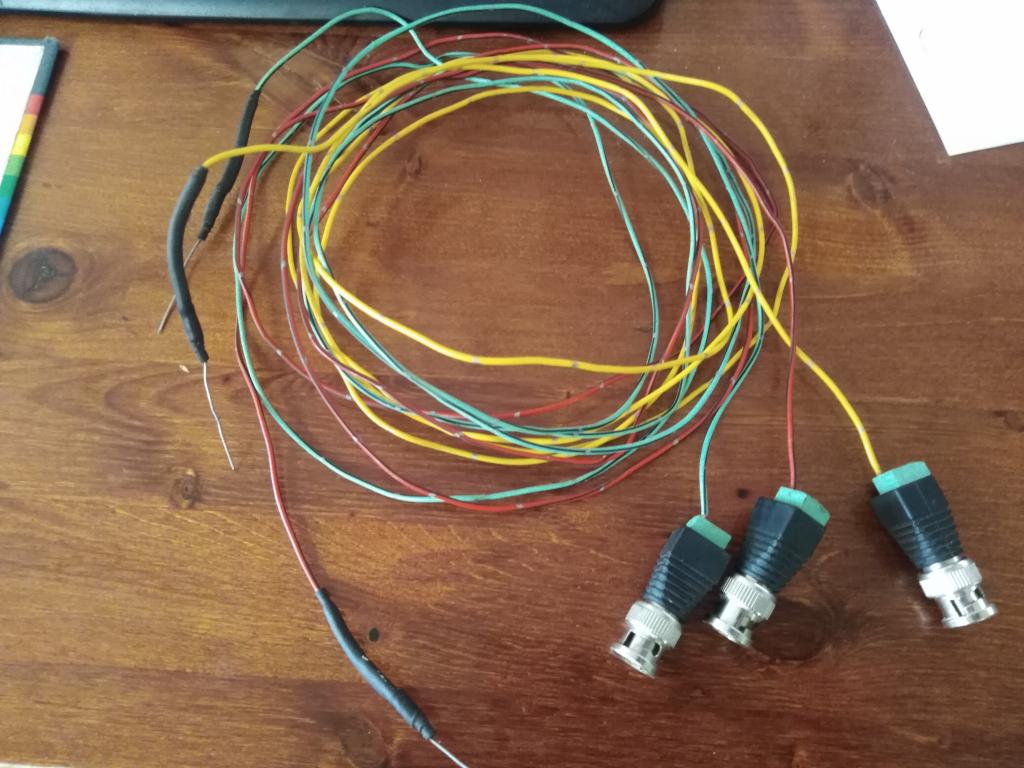

Переделал свои провода под иглы с алиэкспресс. Но самые удачные есть на сайте https://rotkee.com/ru/waveform-library. Правда дороговато, но очень удобные.

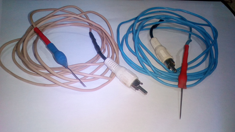

Класс !!! Полосатые !!!
У меня почти такие же , и то же отлично работают.
Ещё есть такие же щупы-иглы с резистивным сумматором-делителем, для подключение к индивидуальным катушкам - COP, или форсункам.
