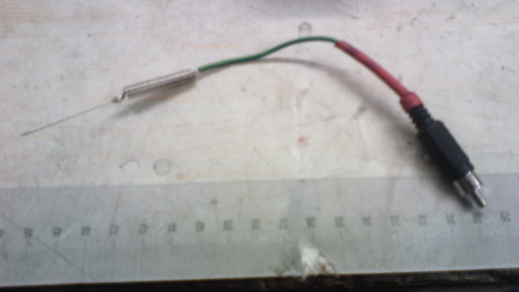

Сообщение кактотак » 21 мар 2021, 05:09
jpg[/attachment]
Использую такие иглы.Пружинки от датчика удара сигнализаций.

Сообщение bygbiga » 21 мар 2021, 17:00
кактотак писал(а):
jpg[/attachment]
В них только центральный провод подключен, верно?
