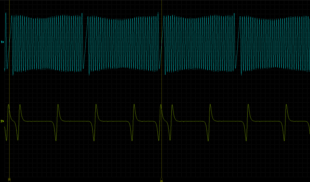

Добрый день форумчане!с diamag я пока на Вы,но работаю над его изучением.Поменяли ГРМ,ролики в сервисе,не понятно что произошло-не заводится.Снял диаграмму на прокруте дпкв и дпрв,вроде метки совпадают.Подскажите почему на дпкв такие импульсы,из за того ,что на прокруте?или что то не так делаю...

Линейка ни та, аккумулятор сдохший. ДПРВ какой?

Более информативно было бы увидеть осцилограмму разрежения на прокрутке.

машину завели,только поменяв тнвд :o ,но почему то стала очень долго заводится,надо еще с этим разбираться,снял еще раз осцилы уже на работающем двигателе,возможно с линейкой опять что то не так,что по этой осцилограмке можно сказать?

tiras, но не ужели ты сам не видишь, что снял полную фигню...(не хочу употреблять более резкого слова)
В принципе ты на верном пути был и хотел снять синхронизацию ДПКВ + ДПРВ, но исполнил это не правильно.
И зачем тебе это линейка???? Она тут не при делах. Снимай правильный сигнал. И ищи потом эталон. А лучше, если не совсем умеешь пользоваться прибором - проверь всё ручками....затем отложи Диамаг до лучших времён и возьми сканер.
Посмотри как набирается давления. Если со старым ТНВД совсем не было запуска, то не факт, что и другой насос рабочий. Проверь все топливные фильтры.
Что за сканер у тебя? Должна быть функция снятия логов и потом их анализ. Выстави желаемое и действительное давление в рейке и смотри их соответствие. Если долгий запуск - то может быть просто слабое давление в рейке....но, но может быть и износ ЦПГ, когда сжатия просто не хватает для воспламенения топлива. Попробуй эфиром помочь....И не мучь больше Диамаг. :D
Я же тебе выложил мануал...ну ладно, один на английском, а по второму можно вообще изучить и понять работу твоего проблемного двигателя. Но ты же будешь упорно выкладывать осциллограмму, снятую через жопу и доставать какой-то линейкой. Я не спорю - нарушение синхры может вызвать незапуск, но тогда сними её нормально без всяких включённых лишних кнопок.

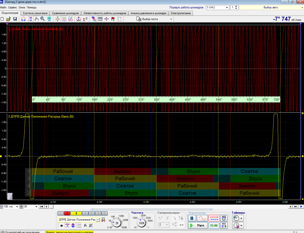

И выключи кнопку - Автоматический подбор изменений, а то всегда будешь получать такую картину.
Хоть бы год написал машины...а то какая система CR - c электромагнитными форсунками? пьезо?
Что-то похожее должно быть...А у тебя, что за херня? И ни какие линейки тут не нужны.
