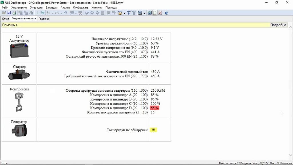

А возможно в диамаге сделать такую же функцию как в Autoscope IV,увидел недавно в тесте Скрипт ElPower,измерение компрессии двигателя,уж очень было бы не плохо,потому что не на всех машинах можно подлести к датчику коленвала и времени этот тест занимал бы меньше времени.
mixailz28
Сообщения: 96
Сообщение ROMAty » 08 сен 2020, 21:45
На сколько я знаю, эта функция в Автоскоп реализована через собственный сервер.
Чтоб в Диамаг такая функция появилась, необходимо подключение к этому сервису.
Если это и возможно, то вряд ли бесплатно будет

Сообщение Alex_42 » 08 сен 2020, 23:05
mixailz28 писал(а):Печально,что проблемно добавить такую опцию
А, чем вас, это не устраивает?
Сообщение mixailz28 » 08 сен 2020, 23:18
оказываеться можно,большое спасибо за подсказку,буду тестировать теперь)
