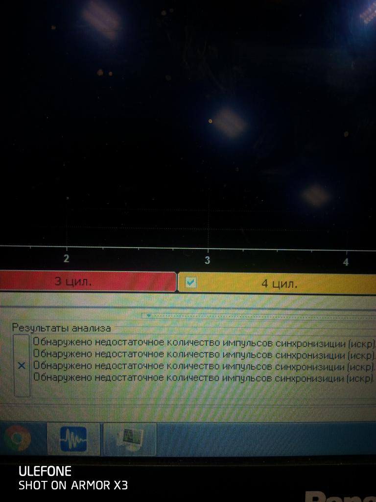

Сообщение Said » 20 окт 2020, 20:06
Здравствуйте,почему я не могу сделать скрипт CSS пишет-
Неустойчивый сигнал синхронизации(искры).
Попробуйте выделить другой осциллограммы начиная с холостого хода!
Обнаружено недостаточное количество импульсов синхронизации(искр).
Синхронизацию на 4 канале ставил прищепкой,смотрел на нескольких машин везде пишет это,еще не могу сделать скрипт PX.Подскажите что делать?
Said
Сообщения: 1
Зарегистрирован: 10 сен 2020, 18:14
Re: Тест эффективности
Сообщение Varnak » 21 окт 2020, 05:06
Для начала постарайтесь сделать всё исключительно в соответствии с методикой проведения тестов которая содержится в программе. ( Помощь, Помощь F1, Методика проведения тестов.) А затем, если не получится, детально опишите как и что вы делаете.
