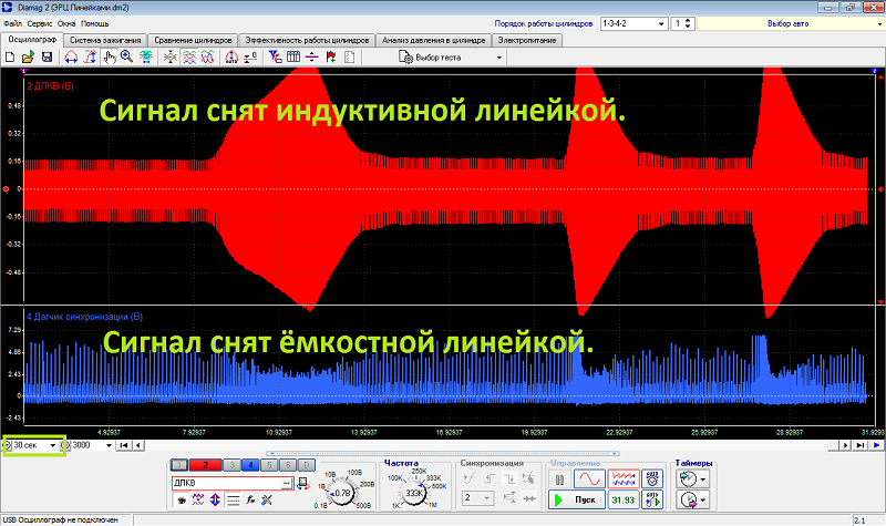

Ниже на скриншотах пример теста проведенного по настройкам из списка предустановленных тестов.
Для проведения теста здесь были применены две линейки. - Ёмкостная линейка была применена в качестве датчика синхронизации, она была закреплена к высоковольтному проводу с помощью канцелярской прицепки. - Индуктивная линейка руками позиционируется у ДПКВ так чтобы сигнал по осциллографу имел как можно высший уровень и при этом форму типичную для сигнала с датчика данного типа (ВАЗ).

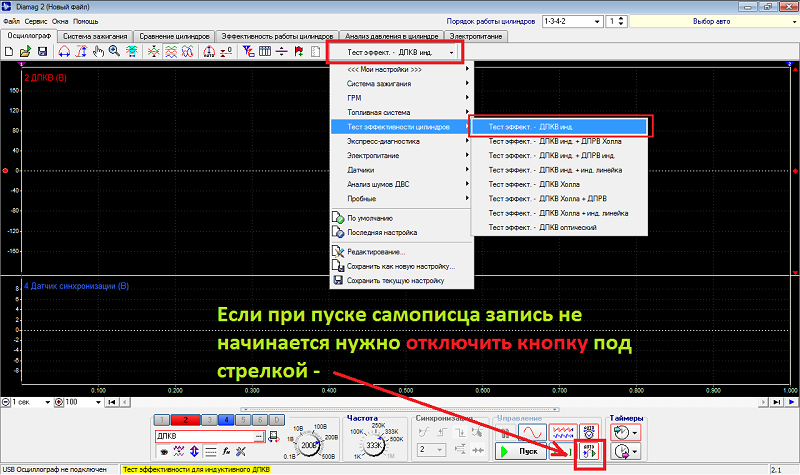

При запуске самописца есть вероятность что запись не начнётся, так как сигнал с линейки может быть меньше уровнем чем установленный в настройках, уровень при превышении которого становится возможен старт записи, в таком случаи можно отключить кнопку разрешающую автоматический запуск самописца по уровню сигнала.
