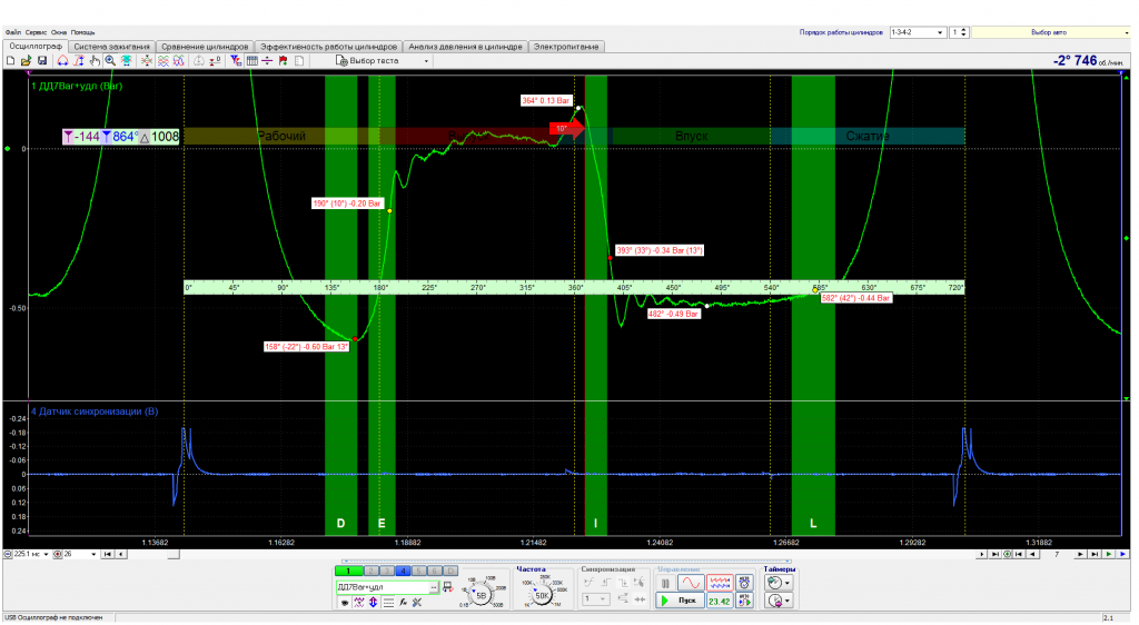

mixailz28 писал(а):Добрый вечер коллеги нужен совет,история такая санта-барбара,машинка приехала фольцваген пассат сс ,мотор TFSI с турбиной бензин,обьездил всех диагностов вокруг все пожимают плечами,в итоге оказался у меня по ошибкам показывает пропуски по 4 цилиндру и чувствуется мотор троит,что было сделано с машиной(свечи стоят новые,форсунки ставили на стенд по словам владельца тоже все отлично,даже сделали капиталку мотора но всеравно 4 цилиндр пропуски),сделал тест по зажиганию все гуд,сделал тест css и тут интересное действительно вылетает 4 цилиндр на холостых да и вообще мне не нравиться как цилиндры работают по осцилограмме похоже на забитые форсунки,что опытные диагносты скажут?
Стенд по этим форсункам Вам толкового ничего не даст, советую перебросить форсунки. Или провести тест ЭРЦ, в реальном времени с добавлением или газа или бензина на впуск. Узнавайте у хозяина, менялась ли цепь и звезды. Замечал, что прыгающий тест ЭРЦ (пила), часто идёт от цепи и неправильной установки. И применялся ли набор, для установки ГРМ (стопора валов, стопор КВ, индикатор часового типа) . Ну очень чувствительны у них моторы к этим прибамбасам для установки. Ещё бы узнать буквы двигателя. И ещё, мне кажется искра у Вас как-то не там бьёт, по графику Px, если я не ошибаюсь.

С установкой распредвалов что-то не то. Выпуск рано закрывается? Поджат?

Да и на 4 цил. тоже самое. Не дает картинку добавить... Достигнут максимальный общий размер ваших вложений.
