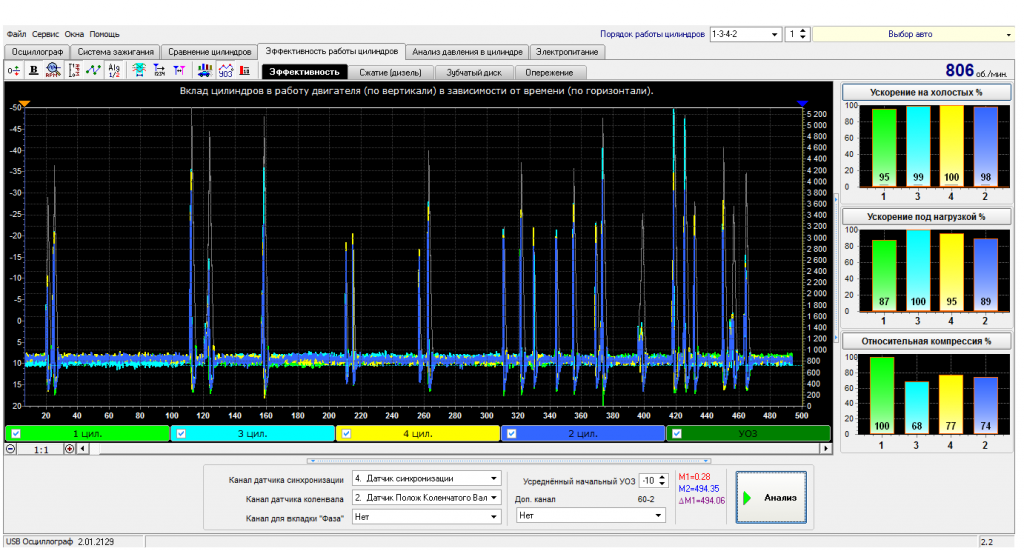

я делаю так в режиме осц-фа запускаю,сразу на стоп,перехожу во вкладку эфф-ть раб.цилиндров,нажимаю на машинка ,пуск обороты до 3000 ....и пошел Хасан,на Баксан :mrgreen: :D удачи

настраивал форсы гбо в реальном времени

С такими разнобоямы по компрессии, нет смысла что ни будь делать далее не восстановив компрессию

пост адресован мне?
