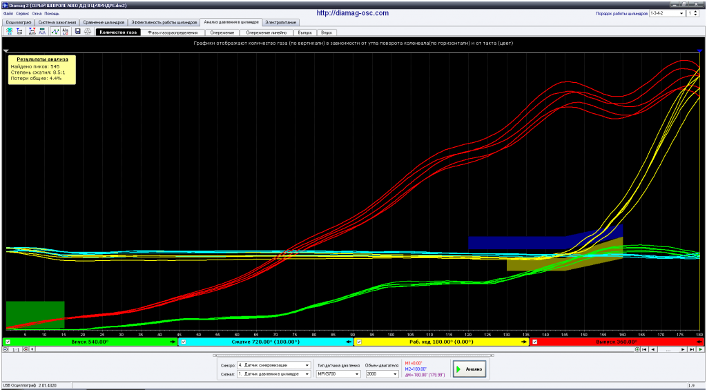

Добрый день.После переустановки Диамаг2 ПО 1.9 пропало в анализе давления в цилиндре"Результаты Анализа" где текстовый документ.Подскажите пожалуйста что делаю не так.

Кнопку смены алгоритма нажмите, текстовый отчёт есть только при работе по новому алгоритму.
Кнопка теперь работает наоборот, об этом написано в описании к ПО 2.2 на первой странице.

yunik спасибо Вам.
