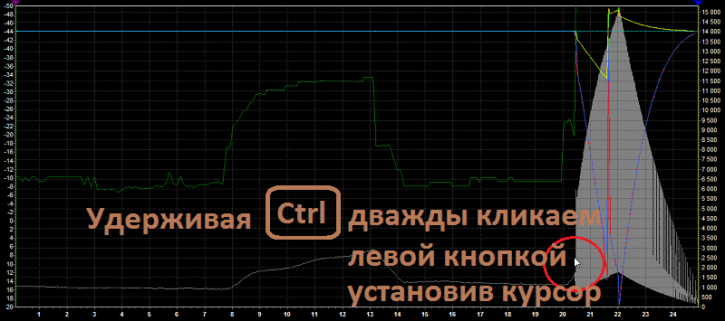

Когда не проходит тест ЭРЦ, и при этом получается такой (заштрихованный) вид графика оборотов (серый график), вероятней всего это происходит из-за сбоев в сигнале с ДПКВ.
Что бы это проверить, в окне теста ЭРЦ наведите курсор к точке когда график оборотов начинает принимать "заштрихованный" вид
(в вашем случаи это начало второй перегазовки) и удерживая на клавиатуре клавишу
Ctrl делайте двойной клик мышкой. Таким образом устанавливается маркер на осциллограмме, на временном участке рядом с которым следует искать вероятный сбой в сигнале.

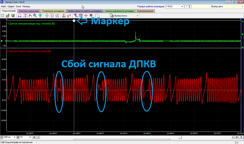

Переходим во вкладку -
Осциллограф, при этом программа сразу открывает "временной" участок осциллограммы на котором был установлен маркер, внимательно осматриваем данный участок на наличие "искажений" (сбоев) не типичных для данной формы сигнала.
Во всех ваших осциллограммах по которым не проходит тест ЭРЦ присутствуют "искажения" сигнала - сбои, это могло произойти из-за кратковременной потери контакта иглы щупа с сигнальным пином ДПКВ. Следовательно
при проведении теста следует более надёжно устанавливать иглу щупа.(Так же не исключён вариант, что причиной этих сбоев может быть сам ДПКВ или плохой контакт (дребезг контактов) в его разъёме, но в этом случаи это должно было отразиться и на работе двигателя.)
