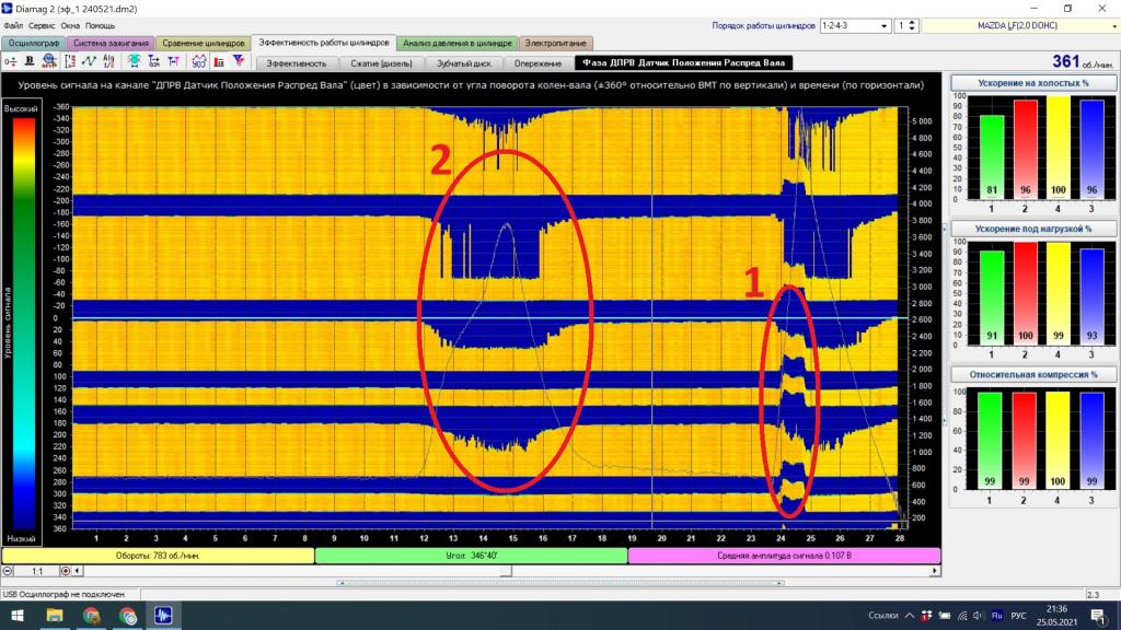

Сообщение shurik-auto » 26 май 2021, 06:03
Спасибо за помощь - снял правильно данные для CSS включая данные ДПРВ.
И есть возможность посмотреть и изучить вкладку "фаза".
Посмотрел Помощь. Там все понятно показано. При наличии (КАК У МЕНЯ) - муфты VVTi на впускном распредвале, при повышении оборотов должно быть видно опережение.
В реальности вижу: при втором резком газе - видно "правильное" смещение" (под цифрой 1).
А при первом газе до 3000 оборотов - не понятное изменение (цифра 2). Расширение одного фронта но не изменился другой фронт... не понимаю что это и почему так???
Помогите, расшифруйте.
Уточняю - мотор 2.0 LF Mazda 6

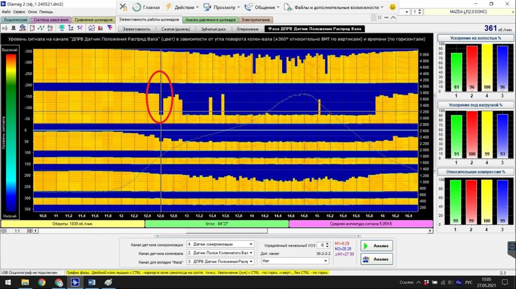

Выбрал участок где есть ошибка а рядом нет ошибок. Вот что увидел на осцилограмме ДПРВ.
Действительно один участок явно изменился... вопрос - как это может быть - т.к. задающий диск - это кулачковый вал на распредвале. Он сдвинутся, повредится не может по определению.
Вопрос - могут ли быть ТАКИЕ локальные изменения в осцилограмме - по причине напр наводок. Т.к. это датчик Холла - характер наводок и помех совсем непонятен...

Сообщение yunik » 28 май 2021, 03:18
Всё же было бы хорошо если вы загрузили файл осциллограммы или ссылку на облако откуда его можно скачать.
Пока остаётся та же версия, что вероятно эти помехи (наводки) на сигнале по причине плохого контакта иглы щупа подключенного к ДПРВ (дребезг контакта из за вибрации на перегазовках).
Если при перегазовках не было замечено не каких сбоев в работе двигателя, то это также подтверждает что проблема не в датчике а в контакте иглы щупа. Если автомобиль у вас можно сделать новую запись осциллограммы, убедившись что щупы закреплены надёжно, и делать выводы уже по новой осциллограмме.

Сообщение yunik » 28 май 2021, 07:38
Как то систематически всё выглядит, по осциллограмме не один импульс не был потерян или объединён с соседним, только меняется их ширина, вряд ли потеря контакта может происходить так "отлажено".
Остаётся думать что проблема в датчике распредвала, странно только что по графикам теста эффективности не сказать что это как то отразилось на работе двигателя.
