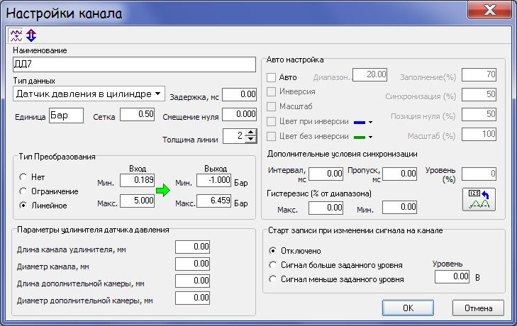

При попытке обработать файл (анализ давления в цилиндре) Diamag2 выдает ошибку мол кончилась память прям вся и виснет.
Один раз обошлось без ошибки, но результат был - нет сигнала синхронизации.
Прошу глянуть файл и подсказать, толь лужи не едут, толь я рукожоп.
Спасибо.
Памити к слову 4Г из которых до начала обработки файла свободных более половины.
Ford Explorer 4 литра. 2002г.

У Вас, ДД не родной, не Диамаговский. Поэтому, анализ проходить не будет. Будет работать только линейка. Пардон, у Вас, настройки неверные для ДД7. Откуда, взяли такие? На скрине, правильные.

И как связана ошибка с неправильным датчиком с объемом памяти?
Никаких настроек руками не изменял.
А вот датчик выбрал 20бар. Здесь и проблема видимо.
Только как это связано с объемом памяти....

Roveroff писал(а):А вот датчик выбрал 20бар. Здесь и проблема видимо.
Видимо, вычисления с неправильными настройками приводят к переполнению памяти. Можете, задать вопрос Алексею, приложив файлик. Тогда, поправит.

Поправьте настройки как вам Alex_42 и сделайте анализ. (выбираем 7 бар датчик при анализе) и все работает замечательно
