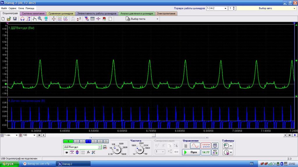

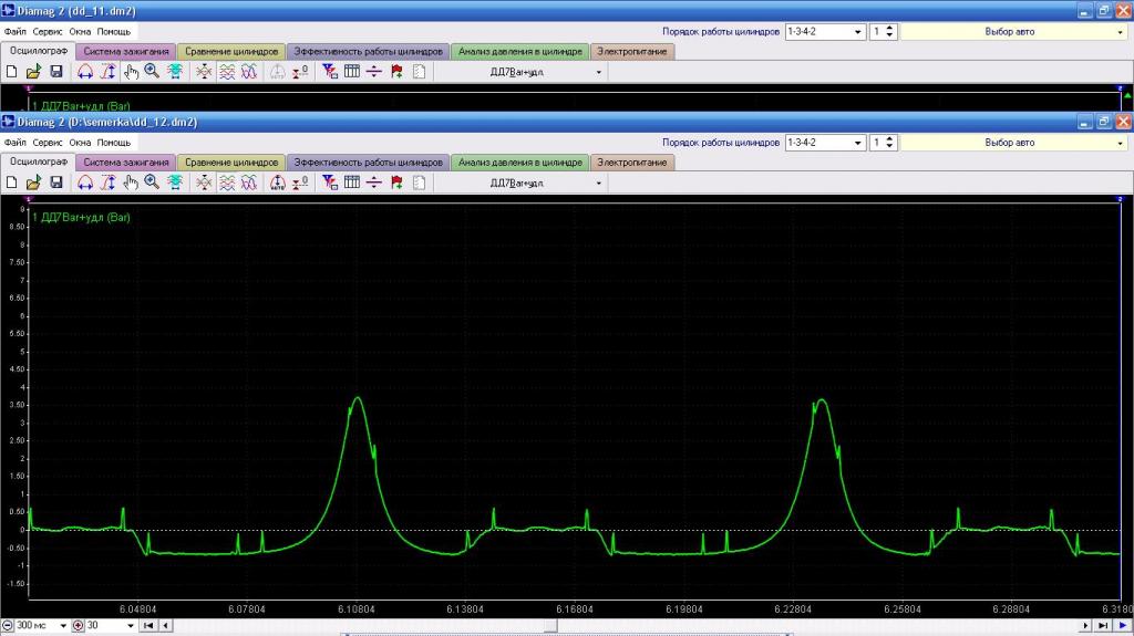

Добрых суток.
Уже на второй машине датчик давления показывает такую картинку, какие то зубцы появились. Это какие то помехи или умирает датчик давления? Диамаг заземлен на машину, ноутбук от своего аккумулятора.

Re: Датчик давления, помехи или что?..
Сообщение Pavel_Doctor » 29 июн 2021, 04:55
Ваз 2107 классика, карбюратор, трамблёр, бесконтактная зажигалка (холл, коммутатор)
Сообщение Pavel_Doctor » 29 июн 2021, 04:57
До этого ваз 2115 был и Рено... И появились вот такие зубцы... Дело явно не в машине.
Сообщение Pavel_Doctor » 29 июн 2021, 04:58
Причём на всех трёх машинах эти зубцы в одних и тех же местах
Сообщение Юрий » 29 июн 2021, 05:13
Вы питаете ДД от чего?
Если этот дефект появляется не случайно( типа , близко были провода ВВ), возможно, что питание датчика не айс....
ЗЫ, Вы не скинули ни файл ни скрин с синхрой в этот момент.
Сообщение Pavel_Doctor » 29 июн 2021, 05:55
Вот такой сигнал синхронизации и как по мне он тоже какой то кривой(( как будто все же помеха какая то висит, странно, раньше такого не наблюдалось
Датчик синхронизации на 4 порту прищепка с синей меткой из комплекта
Сообщение Юрий » 29 июн 2021, 05:58
Pavel_Doctor писал(а):... Датчик давления стандартно подключен к УСБ разъёму на диамаге, тобишь на первом порту сидит. ...
А питание этого ДД должно быть какое?
Не ниже нижнего предела питания сейчас на ДД?
Сообщение Юрий » 29 июн 2021, 06:01
Посмотрите пристально на скрин: все помехи от ВВ отображаются на показаниях ДД. Это очевидно, об этом уже многократно ( писалось-спрашивалось на форуме).
Датчик синхры замените на какой другой. И проверьте показания . Опытным путём, так сказать ....
