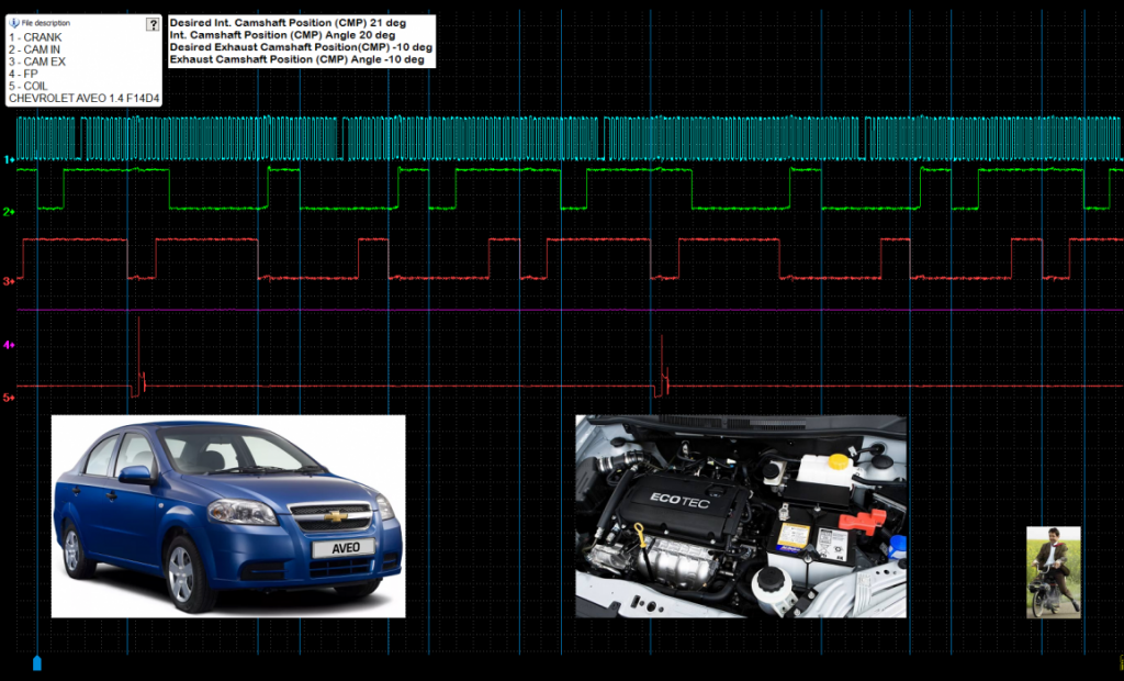

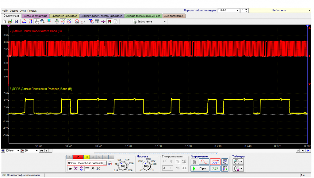

Здравствуйте уважвемые! машинка авео 1.4 16 кл, ошибка по ДФ. из другого сервиса приезжала на синхронизацию дкпв и дпрв. Нашел эталон. Сравнил. Смещений не увидел другое. То, что не хватает одного импульса. Куда копать ? Прикреплю фоты, пару, там все видно.

Добрый день! Сломан зуб отметчика датчика распредвала.
