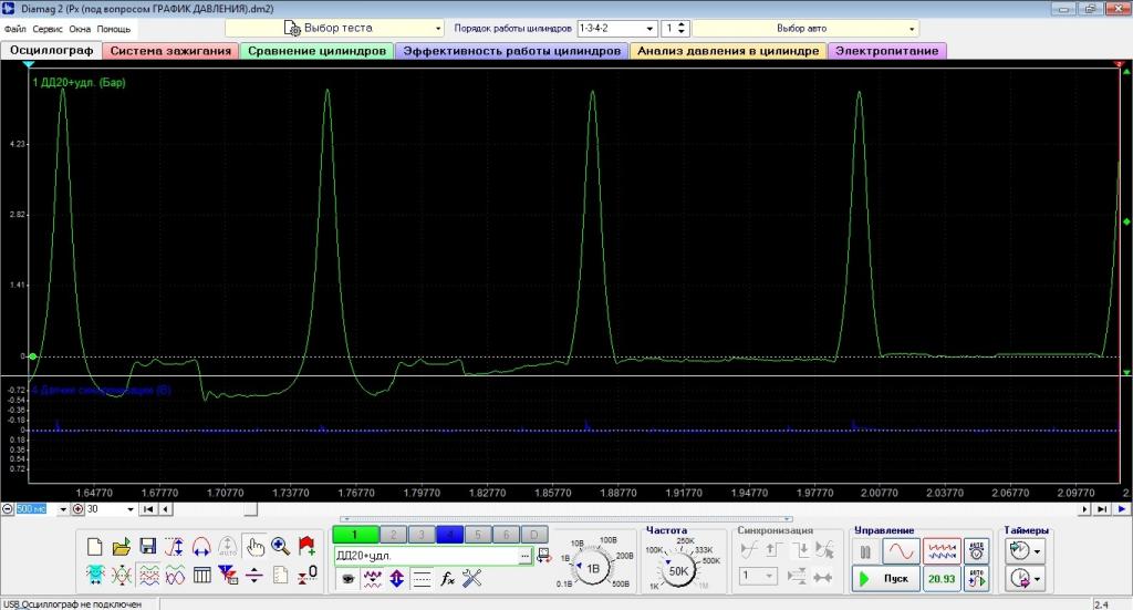

Сообщение AVTEL » 21 янв 2022, 03:29
Приветствую всех!
У меня вопрос, кто в курсе что случилось с моим ДД на 20 bar? При замере давления в цилиндре, перестали отображаться отрицательные значения! Датчик СДОХ? Если да, то можно ли его починить? Если нет, сколько стоит новый и как долго ждать?
З.Ы.: Датчиком на 7Бар, всё успешно снял.

Re: ДД на 20 bar
Сообщение admin » 21 янв 2022, 08:23
Статистики по поломкам новых датчиков на 20 бар нет, так как вы первый кто про это написал.
С первой тестовой партии был один случай.
7700 стоимость нового. В наличии есть.
Напишите мне на почту по этому поводу.
Re: ДД на 20 bar
Сообщение AVTEL » 21 янв 2022, 08:54
admin писал(а):Статистики по поломкам новых датчиков на 20 бар нет, так как вы первый кто про это написал.
Я покупал в июле 2019, это первая тестовая партия или уже опробованная? Так то я его не сильно нагружаю давлением и температурой, турбовые движки им не смотрел, дизеля соответственно тоже, до сих пор живой на 7Бар, и от DISCO2 тоже. ...
А вообще, его можно починить или в помойку сразу, напрашивается тогда от чего он мог умереть что бы не убить ещё один?
Алексей, может мне его Вам отправить для диагностики и если получится ремонта?

Re: ДД на 20 bar
Сообщение admin » 22 янв 2022, 12:54
Пришлите мне его фото на почту чтобы понять какая версия датчика.
