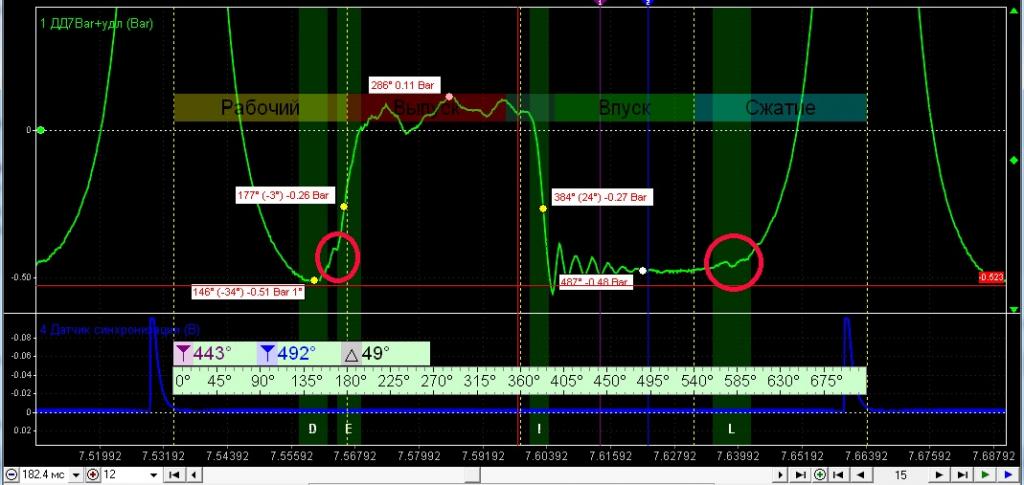

Re: Дергается автомобиль на 2000 оборотах приора мотор
Сообщение palsanych1 » 06 янв 2022, 08:39
НЕ для слабонервных
Во первых смените прошивку, лучше на стоковую, вы зимой дрифтите чтоли. тогда бог вам судья.
Во вторых сперва на выпускном клапане думал помеха от вв, но в последующих кадрах не бьется с уоз, видимо клапан выпускной болтается, для более полной картины ДР на прокруте надо.
Обратите внимание на закрытие впускного клапана, он отскакивает от седла, пружины просели(вроде больше не изза чего)
Сообщение palsanych1 » 06 янв 2022, 08:47
Такой забор на css свидетельствует о железной проблеме или широкие фазы, у вас с валами чтото делалось?
если сток то стоит и их осмотреть на болтанку в постели без компенсаторов.

Сообщение Dreamersk » 06 янв 2022, 08:51
palsanych1 писал(а):НЕ для слабонервных
Я конечно прошу прощения. Но какую проблему вы увидели в прошивке? И другой вопрос др на прокрутки, даст ли что то на моторе с гидроклмпенсаторами?

Сообщение Dreamersk » 06 янв 2022, 08:52
palsanych1 писал(а):Такой забор на css свидетельствует о железной проблеме или широкие фазы, у вас с валами чтото делалось?
Распредвалы сток из не стока только ресивер.
Да и машина ездила норм, настраивалась и откатывалась. Да авто собирал не я я стараюсь поставить диагноз, установлен январь 7.2 откатанный, ставился 7.9.7+ с ним те же проблемы.
