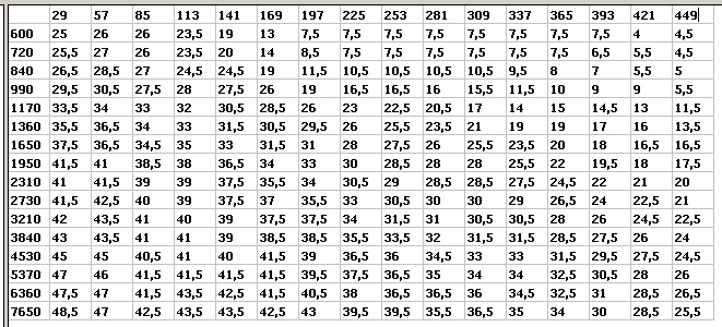

Да тут писали, что уоз сумасшедший задранный прикладываю карту уоз данного автомобиля в мощностном режиме.

Сообщение palsanych1 » 07 янв 2022, 06:33
Ну так хх этожжж не мощностной режим. Рессивер не рессивер, от него клапана не прыгают.

Сообщение Dreamersk » 07 янв 2022, 07:07
palsanych1 писал(а):Ну так хх этожжж не мощностной режим. Рессивер не рессивер, от него клапана не прыгают.
Что то не так по железу, понятное дело, тут клапана и или почему то метки плывут, как я понял.
